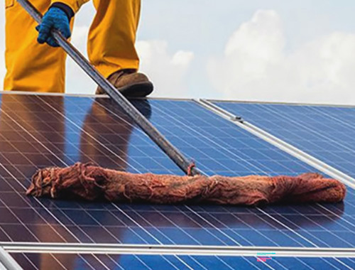

A szennyeződések, a madárürülék és a sár is akadályozza, hogy a napfény elérje a paneleket, de a napelemek rendszeres tisztítása megállítja ezt a problémát. A hó és a jég is blokkolja a napfényt, míg a jégeső megrepesztheti a felületet. Ezek a repedések egyenetlen melegedéshez és forró pontok kialakulásához vezethetnek. A panelek megfelelő felszerelése és a védőburkolatok használata segíthet elkerülni ezeket a problémákat.

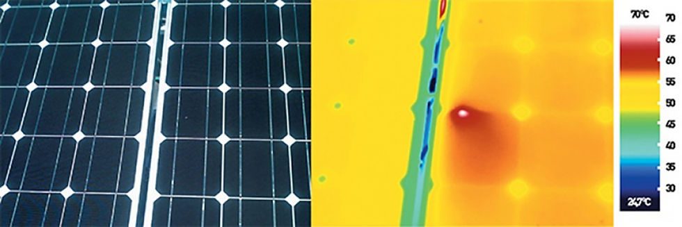

A hot spotok gyakran látható nyomokat hagynak. Ide tartoznak az égési foltok, a kifakult színek vagy a repedések a panel felületén. A 40-60% közötti árnyékolás 145 °C is felmelegítheti a panelelemeket, ami látható károkat okoz. De nem minden forró pont látható könnyen. A rejtett hot spotok megtalálására jó eszköz a hőkamera, ami már 15%-kal melegebb pontokat is kimutat. Rendszeres hőkamerás ellenőrzéssel látható és rejtett hot spotok is időben kimutathatók, így megóvhatjuk a napelemeinket. A levegő áramlása a panelek alatt csökkenti a hőmérsékletet és a forró pontok kialakulását. A megemelt rögzítési rendszerek javítják a légáramlást, és csökkentik a hőterhelést, ami meghosszabbítja a panelek élettartamát.
