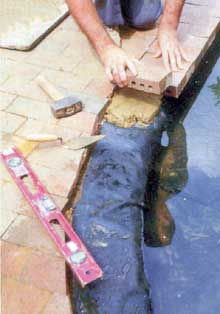

Az így elhelyezett medence körül 50 cm széles sávban tegyük vízszintessé a terepet. Majd ide lapos terméskövekből, előre gyártott betonlapokból a medence széle fölé 5 cm-re benyúló szegélyt helyezzünk el. A szegélyt cementhabarccsal rögzítsük. A fugákat és a kövek mögötti kimaradó részt homokos-kavics réteggel töltsük ki. Amennyiben a kis tó körül lejtős a terep, akkor köré, a szegő kősávon kívül 10-20 cm széles és ugyanilyen mély vízelelvezető árkot alakítsunk ki, amit tetszés szerint füvesíthetünk vagy kőlapokkal, burkolhatunk. Az így elhelyezett medence köré sziklakertet, a vízgépészeti rendszer elemeit rejtő vízesést, műpatakot építhetünk ki, tetszés és igény szerint. A járulékos építményekbe rejtve beépíthetők a víz és energiaellátó vezetékek is.

Fokozatosan töltsük a tavat, miközben a fólia a helyére fog feszülni. A tó feltöltését a terepszint alatt 5 cm-ig folytassuk. Ezután a leterhelő köveket sorban leemelhetjük, és a fóliát – a kialakuló tószegéllyel párhuzamosan, mintegy 30 cm anyagot körben meghagyva – éles szerszámmal vágjuk körül. A tószegélyre – ügyelve, a vízszintességre – előre gyártott min. 20 cm széles beton járdalapokból, homokos kavicsba ágyazatra, szegélyt képezhetünk. A szegélyt mintegy 5 cm-re belógathatjuk a tó fölé. (Ezzel eltakarjuk a sötét színű fóliát). A szegély másik oldalán a maradék anyagot visszahajtjuk, majd egy újabb kőlapsorral, vagy kavicságyba fektetett szabálytalan terméskősorral zárjuk. Amennyiben a tó körül lejtős a terep, a csapadékvíz elvezetésére 20×20 cm-es földárkokat alakítsunk ki a partéltől kb. 1 m-re húzódóan. Ezeket a kis árkokat a környezetbe illeszkedően füvesíthetjük, kavics vagy terméskő réteggel burkolhatjuk. Ha a környező talaj könnyen kimosható, akkor ezeket a kis árkokat a beléjük fektetett fóliacsíkkal tegyük vízzáróvá. A lényeg ugyanaz, mint a merevfalú tavaknál; a felszíni vizek ne a tó felé, hanem attól távolodva folyjanak le. A környező terep fölé kiemelkedően kialakított tavak köré a kitermelt földből tegyünk feltöltést. A feltöltést minimum kétszer olyan szélességűre készítsük, mint amennyire a medence az eredeti terep fölé magasodik, ugyanis a tóban tárolt víz nyomását is figyelembe kell vennünk. A tó körüli feltöltést növénytámfallal, dorongfallal vagy növényekkel stabilizált, lapos (10-20°-os) földrézsűvel zárjuk le a kert többi része felé. A száraz, napos oldalon sziklakertet is kialakíthatunk. Itt tényleg szabadra engedhetjük a kertészkedési ambícióinkat. Lényeg a kertészetileg esztétikus megjelenítése a területnek. A tó körül kialakuló parkosított környezetben könnyen elrejthetjük akár a kis szűrőtavat, akár a szűrő és vízforgató rendszer elemeit is.
