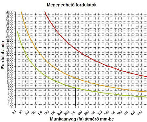

A megmunkálandó felület átmérőjével arányosan nő a felület kerületi sebessége, így az átmérőtől függően kell beállítani a megmunkálási fordulatszámot is.
