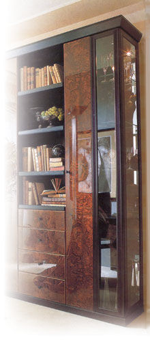

Mindenkinek vannak kedvelt és becses tárgyai, amelyeket igyekszik úgy elhelyezni, hogy a porosodás ellen is védve legyenek és a figyelmet is magukra vonják. E célt szolgálják az üveges tárolóhelyek, a vitrinek. Az üvegajtó útját állja a pornak, és mintegy kirakatként funkcionál. Egy időben divatja múltnak ítélték, mostanában azonban egyre gyakoribbak az új bútorokon is. Ám ezeknél a többnyire opál üveg miatt még a belülről kivilágított térben is csak sejteni lehet a tárgyakat.
Teljes átláthatóságot csak az átlátszó üveg biztosít. Ezért ha tökéletesen láttatni szeretnénk „kincseinket”, akkor inkább ilyen mögé zárjuk őket. A meglevő szekrényen belüli tároló részek kialakítására esetenként több lehetőségünk is van, megvalósításukhoz pedig adunk néhány tippet is. Ha a szekrényünknek van oldalsó nyitott polcos része, azt viszonylag könnyen üveggel védetté alakíthatjuk. A polcok elé kész ajtófront keretlécekből készíthetők ajtókávák. A lécek szelvényméretei 50-70x16-25 mm közöttiek, felületük különféle dekor bevonatú. A gérbe vágott sarkokkal összeállított káva hornyolásába a pontosan méretre leszabatott ablaküveg becsúsztatható, majd a felső keretdarab beragasztásával kész is az üveges ajtó. Az oldalsó záró elem hasonló módon készíthető el, amit a szekrény hátfala felöl lehet a fedő- és a fenéklap közé erősíteni. Az üvegezett ajtó az oldallap élére csukódjon, és legalább három kivetőpánt rögzítse a szekrény másik oldalához. Az üveges oldalfalat a polcok alá csavarozott kis polcrögzítőkkel is ajánlatos megerősíteni. A nyitható ajtó zárását a megfelelően kiválasztott kivetőpántok biztosítják, kinyitását pedig egy kis kimart fészekkel könnyíthetjük meg. Az ajtó természetesen oldalra nyíló is lehet, ha erre a szekrény mellett van elég hely. Ha a meglevő polcok túl távol vannak egymástól, akkor 6 mm-es üvegből leszabottakkal is kiegészíthetők. A polcok megvilágítását kis méretű halogén spot lámpatestek beépítésével lehet dekoratívabbá tenni. A meglevő szekrények hosszabb, nyitott polcait is átalakíthatók vitrinné. A vízszintes polcos részek pl. üvegből leszabott tolóajtókkal tehetők zárttá. Az üveglapok 4, illetve a nagyobb méretűeknél 6 mm vastagok, és lehetőleg csiszolt élűek legyenek. Az üveglapok szélessége 2-3 cm-rel hosszabb legyen, mint a nyílás méretének a fele. Így középen kellő átfedés biztosítható. Az üveglapok alul-felül két egymás melletti horonyba illeszkedve csúsztathatók el. A hornyok között legalább 5 mm hézag szükséges. A hornyok mélysége alul legalább 3 mm, felül pedig 8 mm legyen, szélességük pedig az üveglapokéhoz igazodjon. A hornyok marása üvegajtókhoz készült műanyag sínek alkalmazásával elkerülhető, ám ez esetben - az egyébként a polclapokba süllyesztendő – vezetéksíneket az eléjük erősített bútordíszítő lécekkel takarjuk el.
