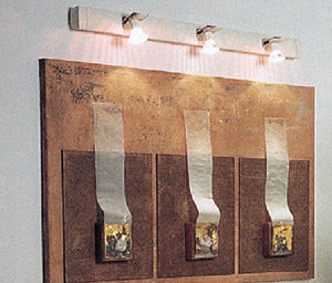

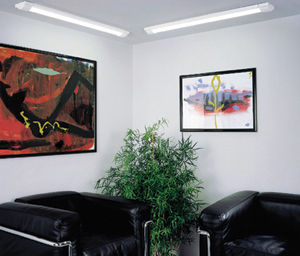

A fény típusai
Szórt fény: nincs iránya, a helyiségek általános megvilágítására használják (pl. mennyezeti csillár)
Derített fény: valamilyen felületről visszaverődő fény (pl. hangulatvilágítások)
Irányított fény (spot): egy adott pontra világító fény (pl. olvasólámpa, íróasztal lámpa)
Súrló fény: az irányított fény altípusa, lapos szögben világítja meg a tárgyakat (pl. festmény vagy kép a falon)
