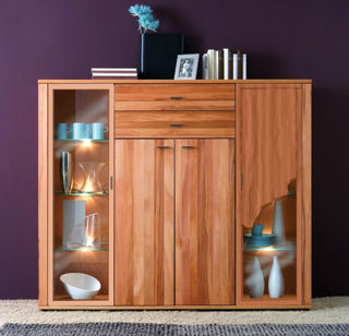

Bútorainkon az üveges ajtók adott esetekben igen dekoratív látványt nyújtanak. Láttatni engedik a belső térben elhelyezett tárgyakat, és esetenként ezeket diszkrét belső megvilágosítással este is hangsúlyosabbá tehetjük. Ha viszont a bútoron nincs ilyen, és egyéb adottságai ezt lehetővé teszik, néhány tele ajtóját érdemes üvegezett(ek)re cserélni. Ez az új elem akár jelentősen változtathatja meg régi megszokott bútorunkat. Erre mutatunk be néhány saját kezűleg is megvalósítható megoldást.
Az ilyen átalakításokra csak azok a bútorok alkalmasak, amelyeknek több azonos modul méretű ajtaja is van. Az ajtóval lezárt részt körülvevő korpusznál jobb élre záródó ajtót kialakítani, mert a kávák közé záródóknál ütköző léceket is be kell építeni, és az ajtókeretet is nagyon pontosan kell kialakítani a könnyű és akadálymentes nyitás-zárás miatt. Az eredeti pántot többnyire fel lehet használni, ha a leendő ajtókeret mérete pontos. A rácsukó ajtók cseréjénél könnyebb a dolgunk, hiszen csak az eredeti ajtó méreteit kell alapul venni, és ha széles ajtókeretléceket alkalmazunk, a pántokat sem kell lecserélnünk. A kisebb üveges ajtóknál nem célszerű osztóléceket beépíteni, a 40 cm-nél nagyobbaknál azonban már szóba jöhet ez a megoldás is. Az ilyen lécek ugyan megosztják az átlátható felületet, viszont mívesebbé teszik magát az ajtót, és adott kivitel mellett az üvegtörés veszélyét is jelentősen lecsökkentik. A lényeg az, hogy az üvegezett ajtók és azok osztólécei jól illeszkedjenek a bútor stílusához, és ne tűnjenek utólag beépítettnek.
