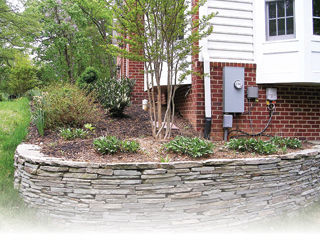

Egy 50-80 centiméteres támfal lehet akár függőleges is, hiszen nem tart akkora földtömeget, amelynek a megtartásához komolyabb ellentartásra lenne szükség. Ezt a függőlegest azonban csak emelt ágyásnál érdemes tartani, mivel itt nem kell számolni a víz okozta erodáló hatással.

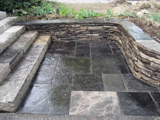

Szabályos, egyforma kövekből rakott alacsony támfal
A támfalak többsége azonban nem derékszöget zár be a talajszinttel. Ennek több oka is van, és a lejtés meghatározása nagyon lényeges a későbbi funkció szempontjából. Előnyös, ha a támfal követi a felette, mögötte levő domborzat vonalát. Így egyrészt nekitámaszkodik annak, azaz ellent tart a föld tömegének, másrészt esőzésekkor a lezúduló víz is kevesebb kárt okoz, ha akadálymentesen tud lefolyni. Ha a támfal sokkal nagyobb lejtésű, mint a megtartott földnek a vonala, akkor a víz gyorsabban fog lefolyni, emiatt az eróziós hatása is nagyobb, azaz lemossa a földet a támfal fölötti részről. A támfalak növényekkel való beültetése is annak stabilitását növeli. A nagyobb gyökerek, amelyek a támfal mögötti talajba érnek, annak összetartását, megtartását is segítik. Az alacsonyabb, évelő növényeknek is fontos funkciója van a díszítés mellett; hóolvadáskor vagy nagyobb esőzésekkor nem engedik a támfal talaját kimosódni. A levelekre kerülő vízcseppek esetén a levél tompítja annak eróziós hatását.

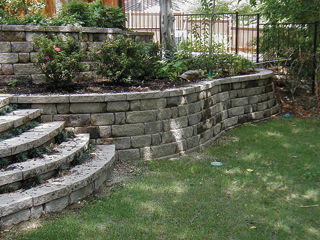

A támfalak fő funkciója a terep lejtési viszonyainak, magasságkülönbségeinek áthidalása
jobban átfagyhat a kövek között levő föld. E szélsőséges viszonyok nem kedveznek a növényeknek, de a problémát két módon is megoldhatjuk. Egyik, hogy ilyen extrém hőingadozásokat és szárazságot is tűrő fajokat ültetünk a kövek közé (ezek a sziklakerti növények: kövirózsák, varjúhájak stb.). Másik lehetőség, hogy a növényt nem a támfalba, hanem alá, vagy fölé ültetjük, és kúszónövényeket alkalmazva befuttatjuk velük azt. A föléültetés előnye, hogy idővel a gyökerek a támfal mögé nőve tartják a talajt. Hátránya, hogy amíg friss a beültetés, könnyebben lemosódik a talaj, kimosva a már beültetett növény alól a földet, másik gond, hogy a kúszónövények többsége lejtő esetén inkább felfelé kapaszkodik, mint lefelé, tehát, ha felülre ültetünk, akkor nekünk kell igazítani majd a hajtásokat, hogy a lejjebb levő támfal felé induljanak. Betonelemekből készült támfalnál ilyen gond nincs, mert az azon kialakított ültetőrések kapcsolatban vannak a mögötte levő földtömeggel – amit tart a fal –, így a növények gyökérnövekedése nincs korlátok közé szorítva. Ide is célszerű azonban szárazságtűrő fajokból válogatni, mert a beton nyáron nagyon felmelegszik, így kiszárítja a talajt, és a lejtés miatt a támfalak öntözése nem egyszerű.
