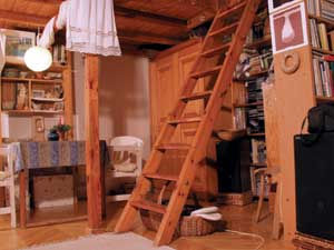

A 4,5x5 m-es alapterületű, két magas ablakkal ellátott nagyszoba szinte tálcán kínálta a szintmegosztás lehetőségét. A nyereség mintegy félszobányi terület, ahol a hálószoba és egy számítógépes munkasarok kialakítására nyílt így lehetőség. A galéria alatt kapott helyet az étkező rész (1), mely a levegős nappaliban folytatódik. A feljárólépcső a szoba közepe felől vezet a felső szintre (2), és a mögötte elhelyezett polcos szekrények jól hasznosítják ezt a - lépcső elé helyezett szekrények miatt - sötét zugot (3). Ez utóbbi bútordarabok egyébként kellemes csevegőhely térleválasztójaként szolgálnak, és a lépcső alatti rész jobb kihasználását is elősegítik. A tulajdonosok a galéria felső szintjén kényelmes fekvőhelyet és egy számítógépes munkahelyet alakítottak ki. A galéria padlója a szoba padlójától 2,1 m magasságra van, felette 2 m magasan van a mennyezet. A galériát tartó szerkezetet a két szélső oldalfalba 100 mm hosszban beeresztett 10x50x200-es tartóvasakra csavarozott, faltól falig érő gerendák alkotják. A túl nagy, 4,5 m-es fesztáv miatt azonban a szoba hosszfelezőjének vonalában felállított két oszloppal és az azokat áthidaló gerendával támasztották alá a hossztartókat. Így lehetőség nyílt arra is, hogy az egyébként túl hosszú gerendák helyett rövidebb faanyagot használjanak. Ez a meglehetősen szűk előszoba miatt jelentősen megkönnyítette a faanyagok behordását is. A közbenső gerendák toldását középen félig egymásba eresztett lapolással oldották meg.

A galéria tartószerkezetének kialakítását a tartó vasalatok falba vésett fészekbe betonozásával kezdték el. A szintbe állított vasalatokra csavarozták fel a két szélső, 60x150 mm-es hossztartó gerendát (4), az osztott hátsót pedig középen egymásba toldva a falhoz is hozzárögzítették. Ezt követően a szobát áthidaló gerenda párt alulról 80x80 mm-es oszlopokkal és egy ugyanilyen méretű kereszttartó gerendával támasztották alá. A szélső határoló falak mentén a két, már beerősített gerendába egy másik, 60x100 mm-es keresztgerenda párt eresztettek be. Ezek alsó élére csavarozták fel a 60x100 mm-es, két középső gerendát rögzítő vasakat (5). A középső tartószerkezetet olyan magasra emelték, hogy a közbenső, 60x100-as gerendákba csak 10 mm mély fészket kelljen vésni, A legszélső gerendákba ennek megfelelő mélységű fészket fűrészeltek, majd a középső oszlopos tartószerkezetet a kívánt szintre emelték az oszlopok alá helyezett fatalpakkal. A szélső hossztartó gerendát az oszlophoz ezen kívül még két, facsavarokkal is megerősített, 45 fokos, csapozott könyökfával tették merevvé (6).

A következő lépésben a közbenső, középen toldott hosszgerendákat erősítették a helyükre. A kötésekhez M10-es anyás csavarokat, és 8-as facsavarokat használtak. Mivel a feljáró lépcsőkarja közvetlenül a szélső hossztartó gerenda mellé került, külön belépő felület is tartozik hozzá. Ez pedig a tartóvázon túlnyúló keretszerkezetet igényelt. Alapja a fal melletti oldalon hoszszabb keresztgerenda, amelyhez viszont a közbenső gerendába kötött, és a szélső gerendán 500 mm-re túlnyúló tartógerenda tartozik. Ezt oldalról egy 60x100 mm-es kötőgerenda kapcsolja össze. A masszív keret már elég szilárd ahhoz, hogy majd a padlóhoz erősített lépcsővel együtt szilárd egységet alkosson (3). A lépcső két oldala 60x150 mm-es gerenda, amelyeknek 55 fokos szögben 20 mm mély, és 30 mm széles vésett hornyaiba ragasztották be a 30x200x420 mm-es lépcsőlapokat. A létra szilárdságát három helyen menetes, anyákkal rögzített, 12 mm átmérőjű összehúzó rudak biztosítják. A létrát felül átmenő anyás csavarokkal fogatták a galéria vázán túlnyúló keret oldalára, alul pedig a padlóhoz csavarozva rögzítették.

Ezt követően a vázszerkezetet selymes fényű színtelenlakkal vonták be, mégpedig vékonyan, több rétegben. Természetesen e célra megfelel bármely parkettalakk is, melynek védőbevonata időállóbb. Amint a galéria tartószerkezete megszáradt, hozzáfogtak a padló burkolásához. Ecélra 20 mm vastag, csaphornyos hajópadlót használtak, amelyet előzőleg már a galéria szélességéhez igazítva vágattak méretre. A padlódeszkákat a lépcső felőli oldalról kezdték el a gerendák élére szegelni, mégpedig minden deszkát a horonyba ferdén beütött szegekkel rögzítettek le. Természetesen előbb minden egyes deszkát szorosan az előző padlódeszka hornyába ütöttek. A fapadló felületkezelése után már csak a 800 mm magasságú, előre gyártott elemekből kialakított korlátelemeket kellett a legszélső gerenda lapjára-, illetve felül egy hosszú összekötőléchez csavarozni, és az ágyat, a kis méretű íróasztalt és a hozzá tartozó széket kellett egy fél emelettel feljebb vinni, hogy az építők véglegesen birtokba vehessék galériájukat. A bútorok végső elrendezése alul ennél ugyan kissé tovább tartott, mert ezt a teret otthonosabban szerették volna átrendezni.
