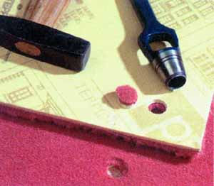

Először nézzünk meg az apró foltozás fortélyait. Legkönnyebb a kis, megpörkölődött, összetapadt szálú foltokat kijavítani, ha van egy jól megköszörült bőrlyukasztónk, de egy kúposra reszelt végű acélcső is megteszi. A vágóeszközt előbb körbeforgatva lágyan nyomjuk a szálak közé, majd ezt követően erőteljes ütésekkel vágjuk át a hordozóanyagot (1). A lyukasztót fenjük újból élesre, majd egy kis szőnyegdarabból ugyanígy vágjunk ki egy kis korongot,
5
amit azonnal emeljünk is ki a helyéről. A habhátoldalas burkolóanyagoknál a hátoldal felől vágjuk ki a kis foltozó korongot (2). A kivágott lyuk alját kenjük be ragasztóval, majd a kis szőnyegkorong aljára is kenjünk ragasztót. Kézzel simogatva állapítsuk meg a szálak fekvési irányát a szőnyegen és a folton is, majd a fekvési irányba forgatott foltot (3) nyomjuk a helyére, és ujjunkkal jól nyomkodjuk le. A szőnyeg szálait kissé borzoljuk össze, majd simítsuk a fekvési irányukba, és most már szinte alig látni a foltozást, amelyet néhány órára ajánlatos egy nehezebb tárggyal le is préselni. A nagyobb területen észlelt foltosodást (4) célszerűbb egyenes vágásokkal határolt darabbal kifoltozni. Vágósablonként megfelel egy csempelap, amit a javítandó részre helyezett szőnyegdarabra helyezzünk rá. A szőnyegszálak fekvési irányát most is vegyük figyelembe. A foltanyagot és a foltos szőnyegdarabot most egyszerre vágjuk át egy jó éles marokkéssel, amelynek kitolható a pengéje (5). A kést vágás közben tartsuk ferde szögben, de a penge síkja függőleges legyen. A kivágott szőnyegdarabot emeljük ki a helyéről, a kivágott rész széle alá is benyúlóan simítsunk alá kétoldalas ragasztószalagot, majd a foltot pontosan illesszük a kivágásba, és jól nyomkodjuk a ragszalagra. A vágás helyén borzoljuk össze a szálakat, majd lágyan, ruhakefével simítsuk egy irányba.
