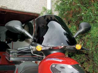

A megfelelő méret és forma kiválasztásához egyszerre nézzük az esztétikai és műszaki szempontokat. Ízléseken persze nem lehet vitatkozni, de egy hatalmas idom ormótlanul néz ki egy apró robogón. Az sem jó viszont, ha a szélvédő éppen a szemünkbe csapja a levegőt. A magassági méretet úgy próbáljuk eltalálni, hogy vagy a sisak fölé vagy jóval alacsonyabbra dobja a huzatot. Ne azt nézzük, hogy eredetileg melyik típushoz való az idom, hanem azt, hogy formára és méretre számunkra melyik a legmegfelelőbb. Itt viszont újra vissza kell térni a rögzítési lehetőségekre. Két stabil pontot nagy valószínűséggel minden robogón találunk, a visszapillantó-tükrök rögzítőcsavarjait. A tükrök karját lecsavarva egy-egy anyamenetet kapunk (esetünkben M8-ast), amire egy vékony lemezanyagot lefogathatunk a tükörszár menetével. A szélvédőt úgy választottuk meg, hogy kissé túlér a tükrök csavarján, így a rajzon látható egyszerű aluidommal két stabil rögzítési pontot tudtunk megoldani. Már csak egy harmadikra volt szükség, hiszen a menetszél tolóereje ezt mindenképpen megköveteli. Erre a kormányfej borításának egyik rögzítőcsavarja mutatkozott alkalmasnak, amelyhez egy L formára meghajlított laposacél elemet erősítettünk. Ez a három "kikötési" pont már elegendően szilárdnak bizonyult, csupán magának az idomnak a merevítésére volt szükség. Az alsó íven végigfutó merevítő szalagot kartonsablon alapján 2 mm vastag alulemezből vágtuk ki, és óvatos kalapálással hajlítottuk az idom ívére. Szokásunktól eltérően nem adunk méreteket, hiszen a képeinken látható megoldás egy bizonyos típushoz (Suzuki Zillion) igaz. A rögzítés elve azonban felhasználható más robogóknál is, hiszen a két visszapillantó tükör úgyszólván általános, és a fejidomon is jó eséllyel találunk egy megfelelő rögzítőcsavart. Ne felejtkezzünk meg az idom befogásakor gumialátéteket használni, a csavarokat megfelelően biztosítani lepörgés ellen, az anyag fúrásakor pedig felidézni a korábbi cikkünkben írtakat.
