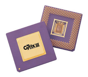

Tegyük be a helyére a processzort (CPU). Először úgy helyezzük el, hogy minden aranyozott láb a helyére kerüljön. Mivel a CPU négyzet alakú, megjelölnek egy sarkot, aminek a helyére kell kerülni, nehogy elforgatva próbáljuk beerőszakolni szegényt. Ezután az alaplapon, a foglalat mellett lévő kar átfordításával a processzor a helyére kerül.

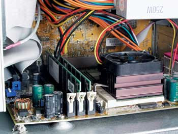

Nagyon fontos, hogy gondoskodjunk a hűtésről, ezért a CPU tetejére tegyük fel a hűtőbordát, melyhez hűtőventilátor is kapcsolódik. Minden processzorhoz adott, hogy milyen típusú, méretű hűtőre van szükség. A választásnál a fordulatszámra és a zajszintre érdemes odafigyelni. A felhelyezésnél vigyázzunk, mert egyes hűtők annyira ráfeszülnek a processzorra, hogy esetleg a CPU sarkát is letörhetik. Úgy pedig nem fog működni... A processzor és a hűtőborda közti hőátadás tovább javítható, ha a kettő közé szilikon-habot fújunk.
Ezután sor kerülhet a memóriamodul(ok) behelyezésére az alaplapi foglalatba. Ez nem túl bonyolult feladat, mert csak egy pozícióban csúsznak a helyükre. Ha több a foglalat, mint a memóriamodulok száma, akkor esetleg az alaplap könyvében utána kell nézni, hogy milyen sorrendben kell a foglalatokat betölteni.

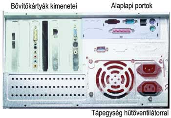

A ma használatos alaplapok - ha a helyükre kerülnek a házban - csatlakozói (portok) előbukkannak a ház hátoldalán. Általában az érintkező színe is a szabványnak megfelelő, így még nehezebb mellétűzni pl. a PS/2 egeret és billentyűzetet.

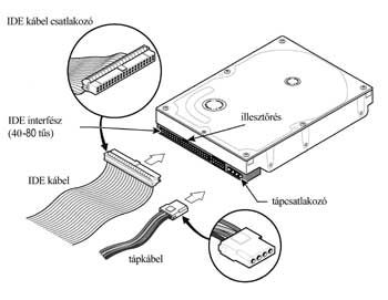

Egy IDE-egység csatlakoztatása. A kép a winchester illesztését mutatja, de a CD-ROM, CD-író, DVD illesztése is hasonló

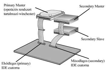

Mielőtt először elindítanánk a gépet, helyezzük el benne a háttértárolókat. A legtöbb otthoni gépben a winchesterek, CD-ROM-ok, CD-írók, DVD-k mind ún. IDE egységek. Ez azt jelenti, hogy az eszközbe beépítették a saját működését vezérlő elektronikát. Szabványos csatlakozó felületük van. Az alaplapról szinte mindig két szalagkábel (primary és secondary) indul, mindkettőre 2-2 IDE-eszköz illeszthető. Az egyik a master, a másik a slave, ezt az eszközök hátoldalán kicsiny, kétállású kapcsolóval (jumper) állíthatjuk be.
Van néhány hasznos szabály, amit érdemes betartani. Azt a merevlemezt, amin az operációs rendszerünk - és a többi programunk - van primary master-ként kell csatlakoztatnunk. A CD-író legyen secondary master, így csökkenhetjük CD-íráskor a hiba kockázatát. A többi eszköz szerepének meghatározásakor arra gondoljunk, hogy CD-íráskor a "forrás-" és "célmeghajtó" (utóbbi természetesen a CD-író) lehetőleg különböző IDE-kábelen legyen.
Egyes alaplapokon - az IDE-egységek megnövekedett száma miatt - négy IDE-csatorna áll rendelkezésre. Mivel a szalagkábel helykihasználása rossz, létezik már hagyományos kábel (kör keresztmetszetű) változatban is.
Az eszközök elrendezése a két IDE-csatornán
Ha a szalagkábel dugaszolása nem lenne egyértelmű, akkor úgy csatlakoztassuk, hogy a pirosra festett széle legyen a táp felé. Jó tudni, hogy létezik 40 és 80 eres szalagkábel is. A 80 erest az UDMA 66/100/133 szabványt támogató egységek (főleg winchesterek) csatlakoztatására használjuk. Ha mindenhol a 80 erest használjuk, akkor nem hibázhatunk.
Új winchester vásárlása előtt nézzünk utána, hogy az alaplap milyen UDMA szabványokat támogat. Ez azért fontos, mert a régebbi alaplapok csak az UDMA 33 szabványt támogatják, így 40 GB-os vagy annál nagyobb merevlemezt ne is próbáljunk beépíteni, mert nem fog működni.
