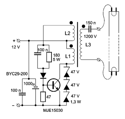

A villamosenergiával való takarékosság az utóbbi időben szinte központi kérdés lett. Ezzel a legtöbb esetben érdemes és célszerű foglalkozni. Az irányzat egyik leglátványosabb eredménye a sokféle energiatakarékos izzó piacon való megjelenése. Ezek elsősorban a 230 voltos hálózati feszültségről működnek, magukban egy rejtélyes elektronikát tartalmazva. Ha a kezünkbe veszünk egy ilyen izzót, akkor tapasztaljuk, hogy a hagyományos izzólámpákhoz nagyon kevés közük van, tulajdonképpen különleges miniatűr fénycsövekről van szó. A foglalatukban rejtőző elektronika pedig nem más, mint egy átalakító. Ott, ahol a 230 voltos hálózati feszültség rendelkezésre áll, nincs akadálya a takarékos és jó hatásfokú világítás kialakításának, csupán a hagyományos nagyfogyasztású izzókat kell ezekre a különleges fénycsöves lámpákra kicserélni. De mi a helyzet ott, ahol nincs hálózati feszültség? Ott a világítást rendszerint akkumulátor táplálja. Kempingezésnél, táborozásoknál, szükséghelyzetekben stb. rendszerint 12 voltos akkumulátort használnak, amiket napközben például solar-cellákkal töltenek. Az energiával való takarékosság ebben az esetben sokkal fontosabb, mint máskor. A kereskedelemben 12 voltos fénycsöves lámpa is kapható, azonban ezek a még mindig nem eléggé olcsó 230 voltos lámpáknál háromszor-négyszer drágábbak. A 12 voltos akkumulátorról táplált hagyományos fénycsöves világítás is energiatakarékos, csakhogy ezt egyszerű összekapcsolással nem lehet megoldani. A hozzá szükséges átalakító viszont házilag is elkészíthető, nem túl bonyolult áramkör.
2. ábra
A teljes kapcsolás a 2. ábrán látható. Azonnal szembeötlik, hogy az egész átalakítás lényege a transzformátor. A primer oldalon a tekercsek egy körülbelül 35 kilohertzes oszcillátor részét képezik. A transzformátor szekunder tekercsében a magasabb frekvencia miatti szapora fluxusváltozás következtében körülbelül 1,5-2,5 kilovoltos feszültség indukálódik. A primer oldalon az oszcillátor nagyfeszültségű MJE15030-as tranzisztorát három 47 voltos, 1,3 wattos Zener-dióda védi, pontosabban azt akadályozzák meg, hogy a tranzisztor kollektor-emitter feszültsége 150 voltnál nagyobb legyen. A tranzisztort szigetelten hűteni kell. A szekunder oldali 150 nanofarádos kondenzátor 1200 voltos. Az átalakító 18-40 wattos fénycsöveket képes 12 voltról táplálni. A fénycsövekhez nem kell gyújtókat kapcsolni, az erre szolgáló kivezetéseik szabadon maradnak. Az átalakító kapcsolás elkészítésében a legnehezebb feladat a transzformátor tekercselése. Ennek a transzformátornak a benne fellépő feszültségek miatt különleges szigetelést kell adni. A vasmag szabványos EB29-es lemez csomag. Az L1-es tekercs 20 menetes, 1 milliméter átmérőjű CuZ huzalból egy sorba tekercselve. Az L2-es tekercs szintén 20 menetes, 0,5 milliméteres CuZ huzalból egy sorba tekercselve. Az L3-as tekercs 370 menetes, 0,3 milliméteres CuZ huzalból legalább hét sorba tekercselve. A vasmagra jól szigetelő műanyagból (prespán lemez vagy textilbakelit) készítsünk tekercstestet. A tekercstest hézagmentes legyen és az első tekercs alá is tegyünk szigetelő fóliát. Szigetelő fólia régebbi tv sorkimenő transzformátorokból termelhető ki. Az egyes tekercsek közé több réteg fóliát tegyünk, különösen a szekunder tekercset kell jól elszigetelni. A sorok közül se sajnáljuk a fóliát.
3. ábra
A tekercseket mindig egy irányba csévéljük a magra. A menetekkel túlzottan ne menjünk ki a széleknél. A kivezetéseket szigetelő csőben egymástól távolabb helyezzük el. A primer és a szekunder oldali kivezetések egymástól ellentétes oldalon legyenek. A transzformátor vasa légrést tartalmaz, ennek helyét a 3. ábra mutatja. A 0,8 milliméteres légrést műanyag fóliával lehet kialakítani egyszerűen úgy, hogy a fóliát a megfelelő vastagságban a lemezcsomagok közé helyezzük és csak ezután szorítjuk össze a vasat. A tekercs kezdeteket a rajzon pontok jelölik, a transzformátor bekötésénél erre ügyeljünk.
