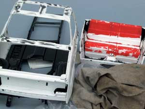

Jómagam fékolajat használtam az említett furgon festésének letakarításához, mivel az autófestékkel volt lefújva. A fékolaj azonban nem kimondottan olcsó, ezért előbb a tálba sűrű műanyaghálót helyeztem, és erre öntöttem kétujjnyi olajat, a lemarandó alkatrészeket pedig a hálóra helyeztem (2). Egy napig hagytam állni, majd a hálóval együtt kiemeltem a darabokat, az olajat pedig lecsurgattam róluk. Így a közben levált festékszemcséket a háló kiszűrte az olajból. A még olajos alkatrészeket folyó csapvíz alá tartottam, és erős sörtéjű ecsettel, kopott fogkefével igyekeztem a felmaródott festékréteget eltávolítani róluk. Ez javarészben sikerült is, ám ahol sztirolcementes ragasztóréteg fedte a festéket, ott ez bizony nem sikerült. A fékolaj ugyanis csak a festéket támadja meg, a műanyag hártyával fedett részeket azonban "békén hagyja", azaz nem marja fel. A sarkokban, mélyebb hornyokban megülő festék sem adta meg könnyen magát, ám ami keféléssel nem jött le, az hegyes keményfarúddal megpiszkálva (3) könnyen levált a felületről, feltéve, hogy nem került rá ragasztó. Ilyen esetekben viszont elég volt a ragasztót lehántani a felületről, és kevés ráecsetelt fékolaj hatására már könnyen eltávolíthattam. A sarkokba, mélyedésekbe bőkezűen juttatott, s makacsul megtapadt festékfoltokkal is így bántam el, mégpedig sikerrel. Ez bizony undok és elég bogarászó munka. A kezemre és az alkatrészekre tapadt apró festékmaradványoktól és a fékolaj maradékától azonban egy alapos zsíroldószeres mosással megszabadultam. A tálkában maradt fékolajat a továbbiakban a nagyobb darabok festékének a lemarásához használtam fel. A kisebb alkatrészek letisztítása után a nagyobbakra, a karosszériára, az utastér teknőjére, a rakodóplatóra és az alvázra kerítettem sort. Ezek mindegyike elég terjedelmes, ezért nehéz lett volna 2 dl-nyi fékolajba áztatni, így a felületük gyakori és bőséges ecsetelése mellett döntöttem. E célra egy nagyobb fólia tálcát választottam, aminek az aljára ugyancsak sűrű műanyaghálót tettem szennyfogóként. Az ecsetelést óránként friss, illetve a tál aljában összegyűlt használt olajat használva ismételgettem. Közben azonban a gyengébben feltapadt, vékonyabb festékrétegek már leváltak, míg a makacsabb foltok még tartották magukat. Volt néhány olyan rész is, amely fittyet hányt a fékolaj maró hatásának, ám mivel lényegtelen helyen voltak - a későbbiekben bekárpitozandó üléspárnán - "megkegyelmeztem" nekik. Más helyeken meg a festék maródott bele eltávolíthatatlanul a műanyag felületekbe, ezeket meg pont ezért nem akartam teljesen eltávolítani, ezért megelégedtem a kissé foltos, szinte festékmentes felületekkel (4). Az ilyen makacs foltok felületét erősen megkapargatva azonban már eredményes az olaj maró hatása, de csak ha erre feltétlenül szükség van. Még egy utolsó mosószeres kefélés, majd alapos, zsíroldós öblítés, és a nyers darabok már készen is álltak a reinkarnációra.
