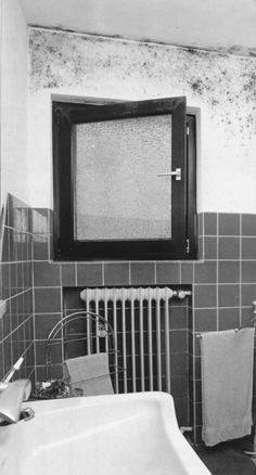

Olyan helyen – legyen az lakás, üzem, egészségügyi intézmény stb. – ahol rendszeresen párás a levegő, tél végére akkor is megjelenhet a falpenész, ha eddig még soha nem találkoztunk vele. A fal penészesedése jelentkezhet az épület rosszul szigetelt részein (hőhíd), párás helyeken (fürdőszoba, üzemi konyha), rosszul szellőztetett lakásokban egyaránt.
A penész veszélyezteti egészségünket, élelmiszerüzemben ronthatja az előállított termék minőségét és nem utolsó sorban esztétikailag is hátrányos. Semmiképp ne hagyjuk, hogy a kezdetben apró foltokban jelentkező penészgombák elszaporodjanak, egyre nagyobb területet borítsanak be. Próbáljuk meg kiküszöbölni a gombafertőzést kiváltó okot, s ha ez nem sikerül, akkor más tartós és megbízható megoldást kell keresni ellene. A penészgomba mindig olyan hideg fal – ez az épületet határoló külső fal – belső oldalán jelenik meg, ahol magas a páratartalom, csak rendszertelenül vagy egyáltalán nincs fűtés, páradús levegőjű helyiségek nyílnak arra, illetve ilyenek ablakai és ajtói körül. A lecsapódott pára benedvesíti a falat, és csak idő kérdése a gombásodás megindulása, amint az a bemutatott fürdőszoba falán is látható. Mit lehet ilyen esetben tenni? Legelső feladat ilyenkor a fertőzött festékréteget eltávolítása. Ezt a munkát azonban legjobb a nyári hónapokra hagyni. A falfelület teljes kiszáradása, kiszárítása (1) után vakolatig le kell vakarni vagy kefélni (2, 3) a festéket, de ezzel együtt a meglazult vakolatrészeket is távolítsuk el. Minden további tennivalót előzzön meg a sérült falrészek kijavítása. Kaphatók gombaölő és penészgátló falfestékek, melyek oldószeres vagy vízzel hígítható kivitelben kerülnek forgalomba. A festékek alkalmasak régi, korábban már festett és újonnan vakolt falak festésére is. A festékréteg felhordása előtt a felületet a használati útmutató szerint elő kell készíteni. A már bepenészedett falat alaposan meg kell tisztítani, esetleg hypós vízzel le is lehet mosni.
