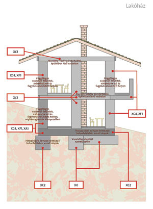

1. A környezeti hatás meghatározása
Annak definiálása, hogy az építendő betonszerkezet milyen környezeti hatásoknak lesz kitéve (pl.: karbonátosodás, sókorrózió stb.). Fontos, hogy amennyiben a beépítésre kerülő betont egyszerre több korróziós hatás is érheti, minden esetben a nagyobb kockázatot jelentő tényezőnek is ellenálló betontípust válasszuk!
