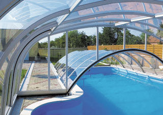

Polikarbonát és termoüveg fedések
Az úszómedence tartós használatát, a fürdőszezon jelentős meghosszabbítását csak medencénk befedésével tudjuk megvalósítani. A fedett tér, üvegházként viselkedik, így a napsugárzást beengedi, viszont az infravörös hősugárzás nagy részét bent tartja. Egy nyitott úszómedence csak nyáron használható, akkor is csak néhány hétig. A medencevíz fűtésével a helyzeten némiképp javíthatunk, de a problémát csak a medence befedésével tudjuk megoldani. Egy medencefedés fűtéssel nem rendelkező medence esetében is képes a fürdőszezont május elejétől szeptember közepéig biztosítani. Ez azt jelenti, hogy medencénk vize késő tavasztól kora őszig terjedő mintegy 5 hónapos időszakban sem hűl 25 °C fok alá.
Ha a medence vize fűtött, a szezont további hetekkel hosszabbíthatjuk meg, akár az egész éves üzemeltetést is megcélozva. Az ilyen fajta medencefedések általában egyedi megrendelésre készülnek, fix vagy mozgatható változatban. A mozgatható medencefedés legegyszerűbben a több darabból álló, egymásba csúsztatható tetőkialakítással oldható meg. Mozgatásuk történhet kézzel, illetve villanymotor segítségével. Utóbbi esetben a nyitás illetve zárás a házból távirányító segítségével is történhet. A borítás általában sík illetve hajlított polikarbonát lapokból, vagy egyes esetekben termoüvegből áll, a tartószerkezet anyaga pedig lehet alumínium, tűzihorganyzott acél vagy rétegelt-ragasztott fa. Utóbbi a hőtartás szempontjából a legoptimálisabb. A borítások között különbséget tehetünk aszerint is, hogy milyen magasságban helyezkedik el a medence fölött. Léteznek alacsony fedések, melyeknél a lépcső vagy létra helyén ajtó található,
viszont felállni nem lehet bennük, csak úszásra alkalmasak. A magas fedések már kifejezetten uszodahangulatot teremtenek, a fix típusoknál általában túl is lógnak a medence szélénél, ezzel kisebb-nagyobb fedett pihenőhelyet hozva létre. Érdekes megoldással találkoztunk az egyik magyarországi cég kínálatában: a medence tetőszerkezete négy „lábon” áll, melyeken az lesülylyeszthető illetve fejmagasság fölé emelhető. Az eddig ismertetett megoldások az üvegház-hatás elvén teszik gazdaságosabbá a kültéri medencék üzemeltetését, csökkentik a víz fűtésének költségeit. A fűtési költségek csökkentésére további tippeket olvashatnak az Ezermester 2005 júniusi számában, ahol a napkollektoros medencefűtésről írtunk.
