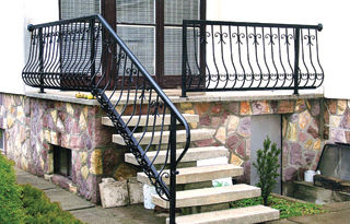

A korlátfogó idomra hengerelt acélból készült elegáns ívű és csavart pálcák, kosarak és kettős csigák visszafogott mívességet adnak ennek a korlátnak

Íves pálcákból kialakított terasz és lépcsőkorlát, amelyet csigaelemek sora fog egységbe a felváltva csavart kialakítású pálcák között (fotó: Mogyorósi Vas)
