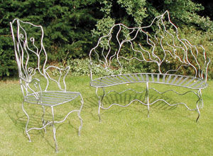

Kovácsoltvas bútorok a kertben
A kerti bútorok választéka rohamosan bővült az utóbbi években - minden kapható, csak pénz legyen hozzá. A kertben is használható asztalok, padok és székek anyaga sokféle lehet. A műanyag a legolcsóbb, ami könnyen tisztítható, de nem túl elegáns. A fa a legtermészetesebb, ám cserébe a legtöbb törődést igényli. Fémbútorok közül is többféle agyagból készített terméket találunk a kínálatban, melyek közül a kovácsoltvas bútorok iránt érdeklődnek a legtöbben, akik elegáns és e mellett egyedi darabokat szeretnének kertjükben látni.
Ma már nem kell napokig keresgélnünk, ha kovácsoltvas bútort szeretnénk vásárolni. Csupán azt kell eldöntenünk, hogy mennyi pénzt tudunk fordítani e célra. Nagy a választék, ha szerényebb pénzügyi keretek között próbáljuk kiválasztani a számunkra megfelelőt. Ekkor azonban számolnunk kell azzal, hogy a tömegben gyártott termékeknél általában vékony, üreges (cső, zárt, vagy hajlított szelvényű) anyagokat használnak fel. Bár kellemes lehet a súlya egy ilyen széknek, de tartóssága és szilárdsága nem biztos, hogy megfelelő. E tömegtermékek között sokszor ötlettelen és bugyuta
