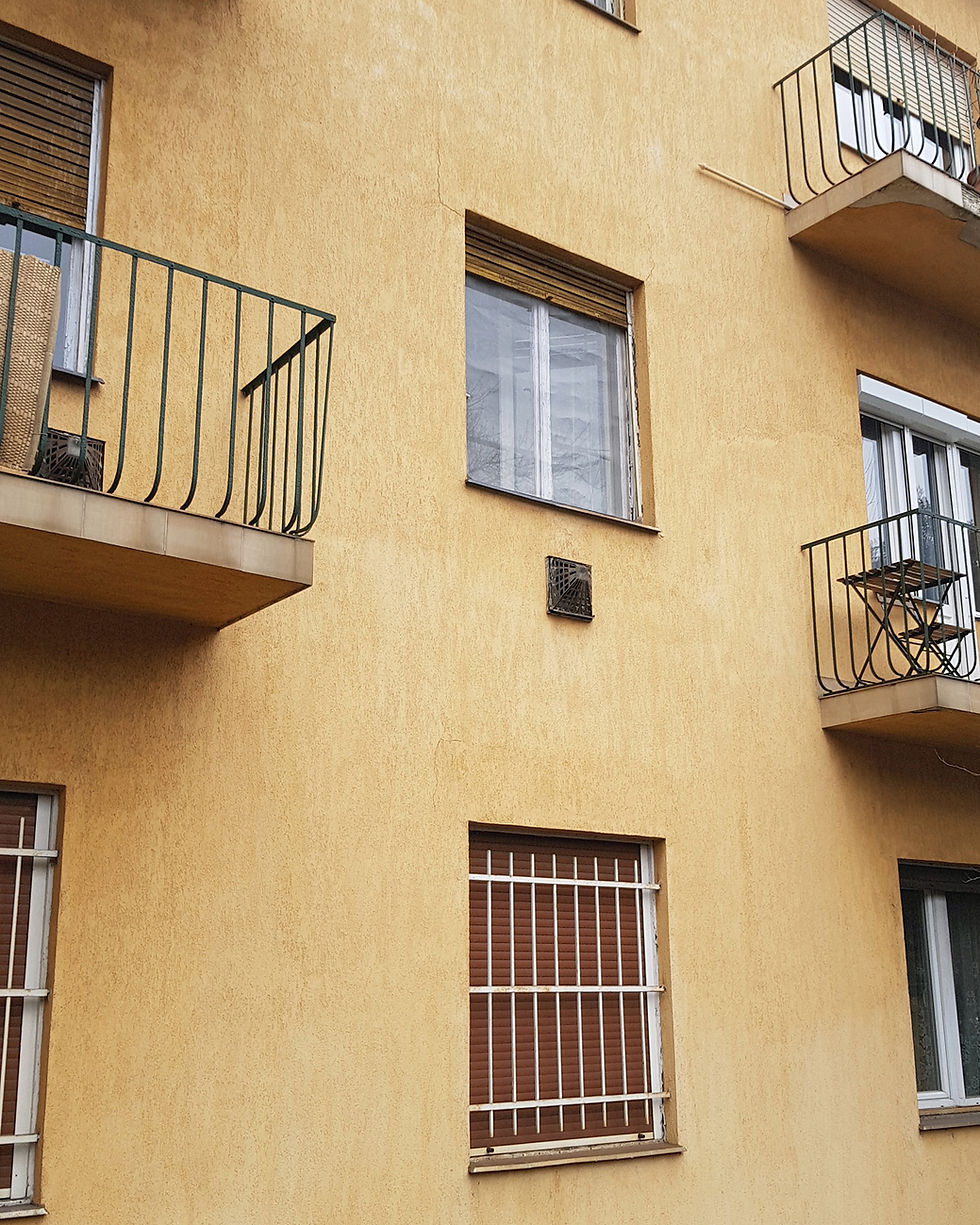

A homlokzati hőszigetelés megváltoztathatja a parapetes gázkonvektor kivezetésének környezetét. Mutatjuk a lehetséges problémákat és a szükséges teendőket. A gázkonvektoros fűtés ugyan nem igazán korszerű és környezetkímélő, ám más előnyei miatt nagyon elterjedt fűtési mód. Az égéshez szükséges légcsere gyárilag biztosított, a kivezető parapet szerelvényen keresztül történik. Ha azonban külső homlokzati hőszigetelés miatt megváltozik a fal vastagsága, akkor a kivezető szerelvény hosszát ehhez kell igazítani. Erre szolgálnak az ún. parapettoldó szerelvények, amelyeket azonban utólagos homlokzatszigetelésnél gyakran nem építenek be. Ez pedig számos probléma forrása lehet.
Sárga vakolatú társasház homlokzata erkélyekkel, zárt redőnyös ablakokkal és zöld/fekete korlátokkal. Az ablak alatt konvektor parapet.

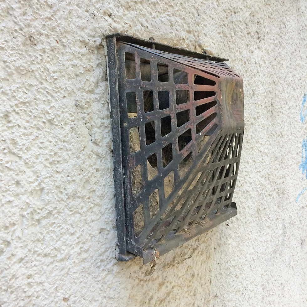

Ezt okozhatja a külső hőszigetelésbe mélyített szélfogórács, ami – helytelenül - nem az így megvastagított külső felületre került beépítésre. Ennek többnyire az az oka, hogy a külső hőszigetelés kiépítésekor a költségekbe nem kalkulálták be a konvektorok égéstermék elvezetőinek meghosszabbító szerelvényeit, és azok beépítési költségeit sem. Márpedig ez egy nagyobb lakóháznál jelentős pluszköltségeket jelent. A toldó tartozékok cseréjét csak szakember végezheti el. A művelet költsége konvektoronként több tízezer forintot jelenthet, lakásonként 2-4 konvektorral kell számolni többletkiadásként, ami jelentősen megnöveli a külső hőszigetelés költségét. Így azután maradnak kényszermegoldásként a hőszigetelő rétegbe süllyedő konvektornyílások, és a készülékek csökkenő fűtésteljesítése.
A rossz hatásfok mellett ez még tűzveszélyt is jelent; ha a készülékből esetleg láng csap ki, az megolvaszthatja a többnyire polisztirol anyagú szigetelő réteget. A sérült szigetelés helyén turbulencia alakul ki, így nem a friss levegő jut vissza a tüzelőberendezés égésterébe, hanem a már elhasznált füstgáz. Az égésnél oxigénhiányos állapot lép fel, amit a konvektor kémlelő ablakában is megfigyelhetünk, mert a láng sárgás lánggal ég. Ezen kívül a készülék kormolni fog, melynek nyomai kis idő elteltével a homlokzati falon is láthatóvá válnak, és kritikus esetben akár lakástüzet is okozhat. A nem megfelelő levegőellátással működő készülékek szelesebb időben gyakran elalszanak. A fűtőgáz tökéletlen égésekor szén-monoxid keletkezik, így a falon szélcsendes időben könnyen kialakulhat egy vékony, függönyszerű szén-monoxid réteg, ami azokat is veszélyezteti, akik szellőztetés miatt nyitják ki az ablakukat.
