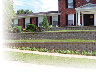

Az ennél magasabb támfalakat, csak komoly méretezés alapján, és házilagosan nem kivitelezhető vasbeton szerkezetekkel lehet kialakítani. Ehhez külön terveket kell készíttetni és engedélyeztetni! Legegyszerűbb támfal az ágyásszegély; ezek 10-80 cm magasak és főleg farönkből, de betonból, műanyagból előregyártva is készülnek. A növényágyások oldalának megtámasztására, a kert egyéb részeitől való elválasztására szolgálnak. Az 50 cm-nél magasabbak mögé célszerű kavicsszivárgót elhelyezni, és kissé hátradöntve súlytámfal szerűen kiképezni ezeket. (A súlytámfal olyan súlyú (tömegű), és a megtámasztott föld felé kissé megdöntve kialakított támfal, hogy annak nyomását ellensúlyozva megtartja azt.) A kertépítési gyakorlatban szögtámfalakat alkalmazunk. A nagyobb szintkülönbségek megtámasztásához már kő vagy (beton) támfal építése válhat szükségessé. Anyaga harmonizáljon az épülettel, a lépcsőkkel, a kerti utakkal. A kőtámfal általában 1,3-1,35 méter magas. Mutatós a szárazon rakott terméskő fal, amely az adott területen fellelhető kövekből is épülhet, illetve maximum 3 méter magasságig beton kerti támfalelemekből is készülhet. Ilyen például a Flórakosár támfal. Kosár alakú üregeibe virágok, kúszónövények, cserjék egyaránt ültethetők. A szárazon rakott támfalak kötőanyag nélkül összerakott, sziklakerti talajjal hézagolt kőfalak. Elsődlegesen síkok közti szintkülönbségek áthidalására szolgálnak, olyan esetekben, amikor az egyszerűbben kialakítható rézsű nem fér el.

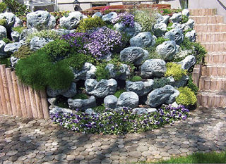

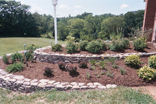

Növényekkel beültetett rézsűs kőtámfal
A kerti támfalak hatásos téralakító elemek is, továbbá kedvező életteret nyújthatnak sziklakerti növények számára. A 40-120 cm közötti falmagasság a legkedvezőbb. 60 cm magasságon felül sovány beton-alap készítésére is szükség van. A köveket kötésbe rakjuk, ez megtöri a résekbe lefolyó víz lendületét, és csökkenti az eróziós károkat. A támfal ne legyen függőleges, hanem enyhén hátrafelé dőljön. Ezáltal a csapadékvíz könnyebben beszivároghat a hézagokba, a növények gyökereihez. A támfal építésekor a kövek közé talajt terítünk. A növények gyökerei azonban a kövek mögé is behatolnak, ezért ott is termőtalajnak kell lennie. A támfal építésekor ügyeljünk azonban arra, hogy a támfal mögött 20-30 cm-es hézag maradjon, amelybe szivárgó kavicsot, kő zúzalékot töltünk, hogy a csapadékvíz kifolyhasson a támfal mögül. Ha a talaj nyomását nem tartja meg a lazán felrakott és talajba ágyazott kőfal, betontámfalakat ajánlatos építeni.

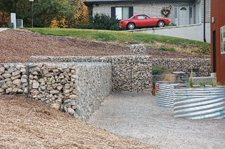

Gabiontámfal
Amennyiben vízfolyásos, meredek kertoldalakat szeretnénk megtámasztani, vagy nagyobb szintkülönbségű támfalakat betonmunka nélkül kialakítani akkor az ún. gabion támfal lehet a megoldás. A gabionok az építés helyszínén kővel megrakott acéldrót szerkezetek, melyek a tömegüknél fogva biztosítják a meredek rézsűk állékonyságát. A gabion szerkezetek gyorsan és gazdaságosan építhetők minden körülmények között, és különösen alkalmasak a rézsűk stabilizálására a hegyes vidékeken és kedvezőtlen talajadottságú területeken. A gabion támfalak rugalmasak, ugyanakkor a bekövetkező talajmozgások nem okoznak teherbíró képesség csökkenést a már megépült támfalszerkezetekben, ellentétben a merev betonszerkezetű támfalakkal, ahol repedések, törések és végül a támfal tönkremenetele következhet be. A gabion szerkezetből épült támfalak tehát gazdaságos és attraktív alternatívái a betonból épülő támfalaknak. A helyi kővel, esetleg tört betondarabokkal is megtölthetők.
A meredek rézsűk megtámasztása során nem csupán műszaki, hanem esztétikai és környezeti kívánalmakat is ki kell elégíteni. A gabion támfalakon egy-két év alatt a növényzet megtelepül, de tervezetten, válogatott növényfajokkal is beültethetők. Alkalmazásuk ezért számos előnyt jelent a más típusú szerkezetekkel szemben. A gabion szerkezetre nagyfokú vízáteresztő képesség a jellemző, ezért szükségtelen - a betonszerkezeteknél elkerülhetetlen - hátszivárgó, drénhálózat építése. A talajjal érintkező felületeken nagy vízáteresztő képességű geotextíliát kell fektetni, így a kövek közötti hézagok nem tömődnek el. A támfal költsége 25-40%-kal kevesebb, mint a betonszerkezetű támfalaké.
