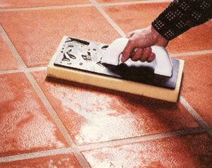

A fugázás
A leragasztott burkolat fugahézagait a ragasztó megkötése után a megfelelő színű és minőségű fugázó anyaggal kell kitöltenünk. E célra az egész burkolási rétegrendhez igazodó, célszerűen az előző anyagokkal azonos gyártmányú,
lehetőleg flexibilis fugázó anyagot használjunk. A természetes kövekhez azonban erősen javított minőségű, csak ilyen anyagokhoz gyártott fugázóanyag való. A megfelelő sűrűségűre bekevert anyagot a kisebb méretű fugákba gumi simítólappal dolgozhatjuk be. A rések teljes kitöltése érdekében diagonálisan, mindig két oldalról és többször áthúzva mozgassuk a gumilapot, hogy a massza teljes mélységében, kellően tömörítve töltse ki a lapok közötti hézagokat. A szélesebb, pl. 8-10 mm-es fugákba célszerű nagyobb csőrös edényből kiöntve feltölteni a fugahézagokat, majd a felesleges anyag tömörítő lehúzása, elsimítása után vizes szivacslappal dolgozzuk szintbe a fugamassza felületét. A keskenyebb rések felületét ugyancsak szivaccsal dolgozzuk simára, ám közben a burkolólapok felületét is teljesen tisztítsuk meg a fugázó anyag fátyolos maradékától, mégpedig minél előbb. A megszilárdult anyag maradványaitól ugyanis később már szinte lehetetlen letisztítani a burkolólapok felületét, különösen ha azok szemcsézetten rusztikus, vagy antik felületűek. A simító, vagy tisztító szivacsot gyakran és alaposan öblítsük ki tiszta vízben. Sőt, ezt követően ajánlatos még frissiben a fugák felületét egy sima felületű rúdanyagból készült simítóval teljesen tömörré és kissé homorú felületűre formálni. Ezzel a fugák kontúrja határozottabb, és egyenletesebb lesz, felületük simasága pedig a későbbiekben megnehezíti a por és egyéb szennyező anyagok tartós lerakódását. A széleken esetleg kitüremkedő felesleges fugaanyagot simító szivaccsal azonnal távolítsuk el. A szegélylapokkal övezett padlólapok alsó sarkainál feltétlenül homorúra simított fugákat képezzünk. Ez ugyancsak a tisztántartás miatt fontos. A kész burkolatokat a fugázó anyag teljes megkötése után vehetjük igénybe, és ha felületüket rendszeresen megfelelő tisztítószerekkel ápoljuk akkor újszerű hatásukat hosszú éveken át megőrizhetjük.
