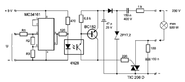

Nézzük a 10. ábrát. Itt a komparátorhoz egy optocsatolóval leválasztott 230V-os hálózati kapcsoló csatlakozik. Az optocsatoló a két áramköri részt teljes biztonsággal elválasztja. Ez a hálózati kapcsoló a TIC206D triak áramáteresztő képessége miatt maximálisan 500 watt teljesítményre vehető igénybe. A 10. ábrán egy izzólámpa van, azonban ennek helyén lehet bármilyen egyéb fogyasztó. Ha most az egész folyamatot tekintjük, akkor kitűnik, hogy a komparátorra egyfelől az a feladat hárul, hogy az optocsatoló LED-jét be-, és kikapcsolja. Ez mindössze kétféle állapot, ami önmagában még nem tükrözi a korábban megszabott feszültségérzékelési és kiértékelési feladatokat. Másfelől a komparátor az az elem, ahol a teljes automatika feltételeit meghatározhatjuk. Adott esetben egy LDR ellenállással egy fényérzékeny feszültségosztót kapcsolunk a bementhez, és ez szolgáltatja a U feszültséget. Két dolog lehet, ami a továbblépést nehezítheti. Az egyik, hogy az LDR-es feszültségosztó adott fényviszonyokhoz tartozó feszültsége csak körülményesen változtatható, tehát el kell fogadni. Ekkor az áramkört a komparátor R1, R2 és R3-as ellenállásaival kell ehhez a feszültséghez hozzáigazítani. A másik az, amikor a komparátor bementi feszültségosztóját valamilyen oknál fogva nem célszerű változtatni, mert például egy másik feltétel meglétét hordozó feszültség is ide csatlakozik. Ekkor az LDR-es osztót kell ehhez a már meglévő feszültségtartományhoz igazítani. Mindkét esetben tulajdonképpen nem teszünk mást, mint a komparátor kimenetének két egyszerű állapotát egy bonyolultabb feltételrendszerhez kapcsoljuk azáltal, hogy az U feszültségből a komparátorral kiválasztunk egy tartományt, nyitunk egy "ablakot". Az "ablak" nyitásazárása a környezet fényviszonyai szerint fog végbemenni. Mindaz, amiről eddig szó volt, látszólag bonyolultnak tűnik. Ha azonban az áramköröket tüzetesebben megvizsgáljuk, akkor látható, hogy még a legösszetettebb feladatokhoz is mindössze egy egyszerű, sorba kapcsolt ellenállások alkotta, feszültségosztót kellett csak kiszámítani. A négy alapműveletnél nem volt nehezebb matematika, és az eredményeket egy egyenfeszültség mérővel azonnal lehetett ellenőrizni. Az MC34161-es komparátor chip tápfeszültsége egy 9V-os elem, ami a különféle érzékelőkkel kombinált feszültségosztókat is táplálhatja. Most már csak a fantázia szabhat korlátot annak, hogy az ismertetett alapkapcsolásokkal a "legtrükkösebb" áramköröket legyünk képesek összeállítani. A következőkben néhány különleges lehetőséget mutatunk be.
