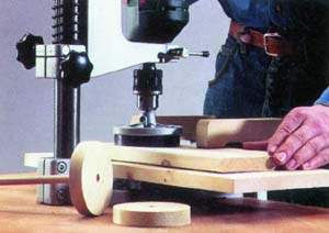

A munkát a test (1) darabjainak a kirajzolásával, majd kiszabásával kezdjük el. A kivágást lyukfűrésszel végezzük el (A). Ha a fejet és a farokrészt külön darabokból toldjuk a test megfelelő részéhez, az illesztéseknek csak a külső felületeken kell tökéletesnek lenni. A dínó testét öt egymásra ragasztott rétegből állítsuk össze. Megtehetjük azt is, hogy a középső három réteg csak 100 mm széles deszkadarabokból áll majd, és csak a farok valamint a nyakrész 100 mm-nyire beeresztett részei határolják oldalról a testüreget. A darabok száliránya ilyen esetekben adott, hiszen a deszkákon hosszában helyezhetjük el legjobban a különálló darabokat. Arra azonban ügyeljünk, hogy ha lehet, az építőlapok uralkodó száliránya minden ilyen darabnál metssze az előző alkatrészét. A különálló darabokat nem árt két-három átmenő facsappal is az alatta levőhöz erősíteni, amivel a test szilárdságát is növeljük. Ezt követően szabjuk ki, és három rétegből ragasszuk össze az állat négy lábát (2, 3), majd két egymásra ragasztott deszkából kanyarítsuk ki az ívelt talpakat (4), végül pedig a talphevedereket (5) és az ülőlapot (8) is vágjuk ki. Ha kerekes dínót kívánunk készíteni, akkor e hevederlapok alá még négy kerékbakra (6) és négy kerékre (7) is szükségünk lesz. Ez utóbbit fűrészlapos körkiszúróval deszkából is kivághatjuk (B), de megfelel bármely teherbíró kerék, ha az legalább 70 mm átmérőjű. A külső rétegek felragasztása után a már szilárd test tömbjét két oldalról csiszoljuk simára (C). E feladatra lehetőleg excentrikus csiszológépet használjunk, mert azzal gyorsan és nagyon sima felületet érhetünk el. Az oldalak lecsiszolása után az éleket is csiszoljuk síkba. Ez már nehezebb feladat, mert a rétegesen egymásra ragasztott anyagok élét teljesen egysíkúra kell koptatnunk. E műveletet előbb durva 90-es, majd 120-as, végül 150-es szemcsenagyságú csiszolóanyagokkal végezzük el. A test tömbjének az éleit körben kerekítsük le. Ezt legkönnyebben természetesen felsőmaróval végezhetjük el (D), ám kellő ügyességgel a gumitárcsára felfogott csiszolópapírral is jó eredményt érhetünk el, legfeljebb nem lesz pontosan azonos a lekerekítés rádiusza. Ezt a munkafázist megkönnyíthetjük, ha előbb faráspollyal ferdén lecsapjuk az éleket, majd ezt követően fogunk hozzá a lekerekítő csiszoláshoz. A lábak élét is le kell kerekítenünk, de csak talpakhoz közel. Az ívelt talp éleit azonban csak finoman kerekítsük le, hogy a kellő felfekvésük megmaradjon.
