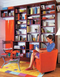

A könyveknek hely kell, s többnyire nem is kevés. Erre a nyitott polcos téka talán a legalkalmasabb, amely egyben - kialakításától függően - a szoba jellegzetes berendezési tárgya is. Elhelyezését mindenki igyekszik ideálisan megválasztani, mivel általában elég nagy falfelületet igényel. Különösen, ha könyveinket laza elrendezésben kívánjuk elhelyezni. Aki pedig maga szeretne helyre szabott tékát készíteni, annak figyelmébe ajánljuk az alábbi változatot, amely nem kimondottan méretfüggő, egyszerűen összeállítható, és akár egy egész szobafalnyi felületet is elfoglalhat, beleértve a szobaajtók feletti holt tereket is.
Ajánlások, tanácsok
A könyves téka három fő egységből áll. Az alsó része szekrénykávához hasonló kialakítású, lábazattal és hátlappal ellátott darab. Erre keskenyebb függőeleges osztólapok csatlakoznak, amelyeket felül a fedőlap zár le. E két főegység függőleges tagolását az azonos távolságra beépített és kettős anyagú, vastagított osztólapok adják meg. A kiegészítő "szárnypolcok" a két szélső osztólap és az oldalfalak közé illeszkednek szorosan. Ez az elrendezés főként az olyan helyiségekben előnyös, ahol két ajtó szimmetrikusan helyezkedik el egy falsíkon. Egy ajtó esetében csak akkor célszerű szárnypolccal kiegészíteni a fődarabot, ha az ajtó köré nem tudunk padlóig érő polckávát kialakítani.
