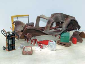

Az ötlet, hogy egy szép jármű helyett viharvert, vagy a roncstelepre való, lepusztult járgányt készítsen valaki, enyhén szólva is bizarrnak tűnhet. Ám legalább olyan érdekes feladat, mint egy autó makettet szépen megépíteni. S látva számos hibásan fényezett, nem kellő rutinnal megépített járgányt, ezek tükrében nem is tűnik olyan eszement ötletnek, hogy ezeket a maketteket ilyen módon megmentsük. Sőt néhány modellező már eleve ilyen állapotúra adjusztálva, új kitekből készít ilyen viharvert roncsokat. Igaz, elszántság kell ahhoz, hogy a vonzó újszerű állapot helyett rozsdamart, lehasznált, netán bontóba való roncsolt járművet készítsünk. A hatás viszont meghökkentő, ezért egyre többen kóstolnak bele ebbe a "műfajba". Például Nagy Ferenc nyíregyházi modellező a "Sors iróniája" című roncs-kompozíciója (1) idén díjnyertes lett a budapesti versenyen. Aki pedig kedvet kapott ilyen hatású makettek készítéséhez, annak néhány alapfogással igyekszünk a munkáját megkönnyíteni. Ezek a trükkök esetenként nemcsak a kevéssé sikerült járműmodellek megmentésekor, hanem vignetta - a diorámához hasonló, egyszerű, egy-két alakos kompozíciók - kialakításakor is hasznosak lehetnek.
