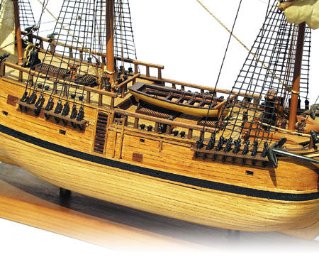

A dolog kérdéses, mert a valódi fának ugyan nincs párja, de rém nehéz vele dolgozni. A furnérlemezek általában 0,6 mm vastagok, repedésre hajlamosak, könnyen törnek. Ám struktúrájuk olyannyira egyedi, hogy még kis felületen is összetéveszthetetlenül szebbek a legjobb matricáknál is. Ami azonban előnyük, az egyben a hátrányuk is, nevezetesen, hogy erezetrajzuk esetenként nem kellően "léptékarányos". Ezért csak a finom struktúrájú fafajták használhatók, amelyeket azonban csiszolással kell elvékonyítanunk. Az elvékonyításukhoz acél színlőpenge, ismertebb nevén citling szükséges, ám megfelelő a nagyobb marokkésekhez használatos egyenes élű penge is. Ezekkel szálirányban elég gyorsan lehántolhatjuk a vastagságuk felét, majd finomcsiszolással kell megadnunk felületük végleges simaságát. Mivel ez az anyag hasadásra hajlamos, későbbi kiszabásukhoz nagyon éles intarziakésre, vagy szikére van szükség. A csiszoláshoz, darabok kivágásához pedig ajánlatos a hátoldalukra nagyobb öntapadós műanyagtapétát ragasztani.
Járműmodelleknél, pl. teljes illúziót keltőek a valódi fával borított platók, amelyeket csíkokra vágott darabok egymás mellé ragasztásával alakíthatunk ki. Erre többnyire a hárs-, a nyár-, vagy a kőrisfa a legalkalmasabb fafajta. Ha színtónusuk nem megfelelő, pácolással akár mélyföld-barnára is változtathatjuk bármelyiket. Az is előfordulhat, hogy a rakfelület mintázott ugyan, de beszívódások csúfítják el. A faburkolat ezt teljesen elfedi, sőt még a plató deszkáinak vasalását is valóságosabbá tehetjük a felületükre ragasztott vastagabb alufóliából levágott csíkokkal. Az is gyakori, hogy valódi fát kell összeillesztenünk műanyagból formázottal, és ilyenkor a valódi fához igazodó erezetkarcokkal, illetve a festéssel igyekezzünk a két különböző anyagot azonossá tenni. Hajómodelleknél a fedélzetet és a hajótest palánkolását is fával burkolhatjuk. Bár ez nagyon aprólékos munka, ennek ellenére a nagyobb léptékű régi hajóknál meglepően hatásosak a valódi fa burkolatok, érdemes velük bajlódni. (Erről az EM 95/11. számában írtunk részletesen.) Nagyon attraktív hatású egyes régi személyautókon a valódi fa burkolatú műszerfal és az oldalsó ajtóburkolatok felső szegélye. Ezek közül a műszerfal burkolatának az elkészítése a fogósabb feladat. A műszerek számára ugyanis különböző méretű lyukakat kell vágni a vékony és már előre fényesre politúrozott, vagy fényesre lakkozott, polírozott falemezbe. Utólag ugyanis ez már nem megoldható. A belső faborítások, műszerfalak anyaga általában sűrű erezetű mahagóni, paliszander, vagy juhargyökér furnér. Először tehát ezeket a lyukakat kell egy vékony kartonsablon alapján a fára átjelölni, majd a központjukba fúrt 2 mm-es lyukat csapos csiszolókoronggal célszerű a kellő nagyságúra bővíteni. Sok esetben két műszernyílás között alig 1,2 mm távolság van, a műveletet tehát nagyon óvatosan kell elvégezni, nehogy a falemez kitörjön. Ezt a falemezdarab alá ragasztott műanyag tapéta többnyire megakadályozza. A műszerfal kontúrját a műanyag paneldarabra felillesztett falemez hátoldalára célszerű átjelölni, majd a nyers lapot éles késsel körbevágva kiemelhetjük az alaplemezből. Pontos méretét az élek fokozatos lecsiszolásával érhetjük el. Végül a faborítás hátoldaláról fejtsük le óvatosan a tapétát, és pillanatragasztóval rögzítsük a műszerlapra. Lyukainak aljára már csak a műszerek matricáit, föléjük pedig az üvegeiket kell beragasztani ahhoz, hogy gyönyörködhessünk a művünkben. A fentiekből kitűnik, hogy a legtöbb esetben a felületbe karcolt, festett erezetű technikát kombinálni kell a valódi fából készített borításokkal, mégpedig úgy, hogy az anyagok különbözőségét ne lehessen észrevenni. Ez csak gyakorlás kérdése, és ha nem kielégítő az összhatás, finom csiszolással utána ez mindig korrigálható, feltéve, ha a műanyagba soha nem karcoljuk be mélyen az erezetet. A rosszul sikerült festés is visszamosható, megismételhető. Végső soron csak időt vesztünk a sikertelen próbálkozásokkal, magát a modellt nem rontjuk el, az igényes fásítással tehát érdemes kísérletezni.
