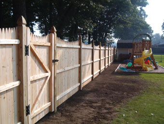

A masszív gyári pántok a hevederekre, vagy a kapukeret vízszintes darabjaira kerüljenek
A pántok inkább legyenek túlméretesek, különben rövid időn belül nehézkes lesz a lógó kapuszárny használata. Minél nagyobb a kapu szárnyszélessége, annál hosszabb legyen a pánt szára. A vastagsága 2-3 mm közötti, csapja pedig 8-10 mm átmérőjű legyen. Ez már egy 1200 mm széles és 1000 mm magas kapuszárnyat is megtart, ha 250-300 mm hosszú a kaput tartó szára, az oszlopra kerülő pedig min. 100 mm magas. A pánt vastagsága a méretéhez igazodva már gyárilag meghatározott. Nekünk tehát csak az a dolgunk, hogy kiválasszuk a céljainknak megfelelő méretűeket, valamint a hozzávaló zárat reteszt, majd ezt követően hozzáfoghatunk a kapu összeállításához. Ha azonban a kapuszárny szélessége meghaladná a 2 m-t, akkor célszerű kétszárnyú kaput készíteni. A fakapuk általában hevederes, vagy keretes szerkezetek. A hevederes megoldás előnye, hogy ezen alkatrészekre közvetlenül fel lehet csavarozni a kaputestet adó deszkákat. A szárny súlyát a deszkák, vagy lécek vastagsági méretének csökkentésével, illetve a hézagolásával lehet csökkenteni. A formai kialakítást pedig a függőleges elemek felső élének íveltre vágásával a legegyszerűbb egyedibbé tenni. Az elemek felfogásakor ragasztott-csavarozott kötéseket célszerű alkalmazni. A ragasztó vízálló legyen és egy-egy elemet legalább két-két kadmiumozott facsavar rögzítsen a hevederekhez. A kapupántokat a hevederekre kell felerősíteni. A széles kapuszárnyat a vízszintes hevederekre átlósan felerősített merevítővel vagy harmadik heveder felcsavarozásával lehet szilárdabbá tenni. A keretes szerkezetű kapuknál ez a teherviselő, ami közé rácsos, vagy fűzött lamellás betéteket lehet erősíteni. A keretet alkotó darabokat ezért egymásba eresztetten ragasztva és csavarozva lehet kellő szilárdságúvá tenni. A
