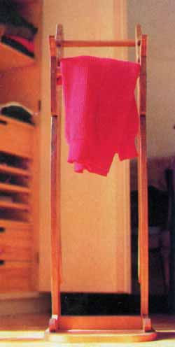

Jó is lenne, ha hazatértünkkor egy mindig szolgálatra kész, frakkos inas várna bennünket! Vágyálom ez? Korántsem, csak kissé korlátozottabb formában, mint gondolnánk. Pontosabban fogalmazva passzívabban, mint azt szeretnénk, mert türelmesen várhat bennünket, és a levetett ruháinkat is rábízhatjuk, de elénk nem jöhet, mert fából van az istenadta, a feladata pedig levetett ruháink tartása, s nem több. Aki ennyivel is beéri, akár egy nyugalmasabb hétvégén elkészítheti magának.
Az eredeti darab 20 mm-es rétegelt lemezből készült, de megfelel hozzá a 19 mm-es fehér, laminált faforgácslap is. Négyzethálós rajzunk alapján azok is kirajzolhatják a saját inasuk kontúrját, akik nem jók szabadkézi rajzban. Egy négyzet 3,5x3,5 cm legyen. A figurát két példányban vágjuk ki lyukfűrésszel, majd az éleiket csiszoljuk simára. A két sziluett figurát a fejüknél, a kezüknél fogjuk össze 25-30 mm átmérőjű, 350 mm hosszú, simára csiszolt farudakkal, alul pedig egy, a lábak közé ragasztott 60x20 mm-es faléccel, amelyet két-két hosszú facsavarral is erősítsünk meg.
Az így összeerősített inas-figurát 400x400 mm-es laminált faforgácslapba csapozva állítsuk stabilan a talpára, majd éleire vasaljunk fehér élfóliát. Ezt követően már csak az inas fekete frakkját kell megjelenítenünk festéssel, vagy a figurák oldalára ragasztott fekete öntapadó műanyag tapétával. Az inas arcvonásait szeszes filctollal rajzoljuk meg, és már is gondjaira bízhatjuk levetett napi holmijainkat. Vállfára helyezett zakónkat, ingünket a legfelső-, nadrágunkat a kezek között levő farúdra akaszthatjuk fel, nyakkendőnket pedig inasunk kezére helyezhetjük, és ezzel véget vethetünk a székekre tett holmik okozta rendetlenségnek.
