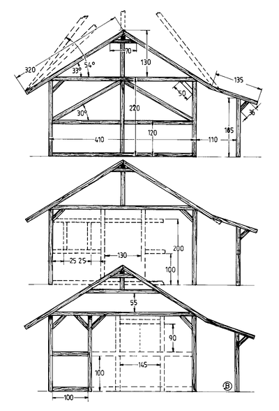

A tervet - mert e nélkül nem megy a dolog - négyzethálós papírra, kb. 1:10 arányban lekicsinyítve kell megrajzolni. Segítségül rajzunkon (1) bemutatunk néhány falusi házelemet, amelyekből azután különféle méretű épületek állíthatók össze, mégpedig megfelelő összekötő lécek beragasztásával. E vázelemek természetesen módosíthatók is, pl. a tető szöge meredekebbre is vehető, az ámbitus, azaz a fedett tornác el is hagyható. Sőt a padlástér is beépíthető, fantázia kérdése az egész. A szükséges anyagok sem különlegesek, csupán 10´10, vagy 10´15 és 3´5-10 mm-es modellécek, 2-3 mm vastag rétegeltlemez, 2 mm vastag karton és ragasztó kell a házépítéshez. A szerszámok sem különlegesek, éles késsel és egy lombfűrésszel az összes házelem kialakítható. Egy kis ragasztópisztoly azonban nagyon megkönnyítheti a munkát. Ha ilyen nincs kéznél, az oldószeres ragasztó is megfelel az alkatrészek összeerősítéséhez. Első feladat a vázelemek leszabása, majd összeragasztása. Ezt egy nagyobb sík lapon előrajzolt minta alapján célszerű elvégezni. A darabok csapozás nélkül csak akkor erősíthetők szilárdan egymáshoz, ha ragasztópisztolyt használunk! A simára csiszolt 10´10 mm-es lécdarabokat e nélkül félig egymásba eresztetten csapozva, azaz az illesztések helyén félig elvékonyított végeikkel csatlakoztassátok egymáshoz. Az ilyen illesztéseket előbb fűrészeljétek be, majd a felesleges anyagrészt éles késsel hasítsátok le. A lécek elmozdulás ellen gombostűkkel letűzve rögzíthetők (2). A terv szerint szükséges vázelem elkészülte után ezeket vízszintes lécekkel összekötve alakítsátok ki a ház favázát (3). A vázelemek mindenhol egy síkban legyenek, különben nehéz lesz az épület burkolása.
