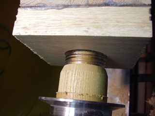

A munka és a tervezés megkezdése előtt ki kell választani a megfelelő alakú és méretű üvegbetétet, ugyanis ehhez kell majd méretezni az esztergált „köpenyt”. Ajánlott először kisebb méretű üveggel kísérletezni, 2 dl-es, fél literes pálinkás üveg, Unicum-os üveg (példánkban egy fél literes „Fütyülős” üveg) megfelel a célnak. Ha gyűrűrétegekből készítjük el az üveg köpenyét, akkor a következőképpen járjunk el:
  • vágjunk ki az összeválogatott színű faanyagból annyi négyzetet, amelyből a megfelelő magasságú köpenyt össze lehet állítani.
  • az anyagtakarékosság és a munka megkönnyítése érdekében a négyzetek közepét kiesztergáljuk olyan átmérőjűre, hogy az adott magasságban elhelyezkedő négyzetlapnál az üveg keresztmetszete beleférjen.
  • a lapok felületét faragasztóval bekenjük, majd a meghatározott sorrendben egymás után ráhúzzuk őket az üvegre, úgy, hogy az üveg nyakának menetes része kilógjon, majd az egészet szorítókkal összeszorítjuk, és félretesszük száradni. Eközben az üveg szájának megfelelő átmérőjű dugót esztergálunk.
  • száradás után az üveget az esztergagépben fogjuk úgy, hogy az előzőleg kiesztergált dugót az üveg szájába helyezzük, majd azt megtámasztjuk a nyeregszeggel.
  • kiesztergáljuk a köpeny palástját, majd lesimítjuk. A továbbiakban gyakorlatilag már csak díszítő műveletek vannak hátra, ezt mindenki a saját ízlése szerint végezheti el.
