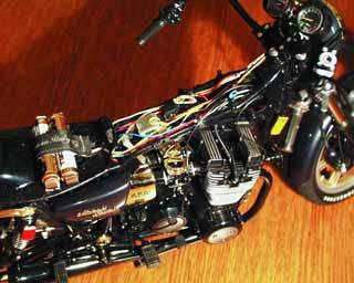

Legutóbbi számainkban (EM 99/6, 7, 9) számos nagy motorkerékpár adottságait taglaltam, és az 1/6-os Yamaha bemutatásában utaltam arra, hogy kiváló részletességét működő világítással, alapjárati motorhang imitálásával "plusszoltam" meg. Erre az adott lehetőséget, hogy volt hozzá néhány apró izzóm, és tönkrement sétálómagnóból kiszerelt apró meghajtó motorom. Az ötletet egyébként a Revell kamion elektronikája és az AMT '57-es, világítással ellátott modellje adta. Ez utóbbit az eredeti megoldásnál valóságosabban oldottam meg, és még az LED-es irányjelzőket is a kormányoszlopra szerelt váltókarral lehetett bekapcsolni, a féklámpát pedig az eredeti fékpedál hozta működésbe. Egyszóval számomra nem volt ez járatlan út, csak megtapasztaltan rázós. Nem is soroltam be az "alaptuningolási" lehetőségek közé. A Tamiya nagy motorja viszont tálcán kínálta ilyen jellegű kiegészítését, aminek már nem tudtam ellenállni. Az összes világítótestbe - beleértve a műszereket és a rendszámtábla lámpáját is - párhuzamosan kötött izzókat lehetett beerősíteni, és ezt a poént nem lehetett kihagynom. A gyújtáskapcsoló egy parányi mikrokapcsoló lett, ami áramtalanít mindent. Az áramforrás két 1,5 V-os tartós elem, a nyereg alá rejtve. A féklámpa dugattyúja egyébként is mozgatható volt, ennek csak a csapját kellet fémre cserélnem, csatlakozóérintkezője pedig a fékdugattyúba ragasztott vékony rézcsövecske. A belül oly tágas motorblokkba került az excenteres hangimitátor: a kis villanymotor tengelyére ragasztott, sűrű poliuretán habból levágott csík, amely egy lufidarabbal lefedett részt püföl a blokkon belül. Sajnos a hangolására alig van mód, de a tompa, közepesen mély dobolás hasonlít az alapjárati motorhangra. A motort a gázkar elfordításával lehet bekapcsolni, de csak a slusszkulcs elfordítása után.
Áramforrásként egy-, vagy két 1,5 V-os elem szolgál, amelyet a nyereg alatt bújtattam el. A sok vezetéknek itt most valódi a funkciója
