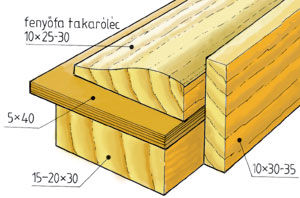

Ívelt szegélyű, festett keret (1)
E
Mivel a kész keret majd festve lesz, anyagául nyugodtan választhatunk fenyőfát, vagy MDF alapanyagot. Alaplécként 15x30-as méretűt válasszunk, csiszoljuk simára, majd ragasszunk rá 5x40 mm-es lapos lécet, vagy pl. rétegeltlemezből levágott csíkot. Tetejére domború szegélyléc kerüljön (A). Ennek szélessége 35 mm-nél kisebb legyen, és ha pl. barkácsáruházakban vásárolt idomos takarólécet használunk díszítésként, akkor a domború rész fölé emelkedő éléhez kell majd illesztenünk a keretlécet oldalt fedő 5-10 mm vastagságú fedőlécet. Ennek szélessége kb. 30 mm legyen (B). Az idomos takarólécen kívül mindegyik elemet 45 fokos vágással előre ledarabolhatjuk, amivel így munkát és anyagot takaríthatunk meg. E daraboknak azonban párban azonos hosszúságúaknak kell lenniük, különben később összeillesztési gondjaink lesznek. Ha a daraboláskor két lécet fogunk össze, ezt elkerülhetjük. A gérvágáshoz finomfogazású fűrészt használjunk, és az alapkeret összeragasztását célszerű sarokszorítókba fogva elkészíteni. Az alsó lécek összeeresztéseit nem árt tűzőgép kapcsokkal is megerősíteni. Ezt követheti az idomkeret-, majd a külső keretszegély felragasztása (C). A simára csiszolt felületeket ezután szórjuk be alapozó spray-al, majd a felületek finom átdörzsölését követően kétszer fújjuk be vékonyan, pl. kalapácslakk utánzatú akrilfestékkel, amely a divatosságán túl áldásosan eltakarja az alapanyagok eltérő erezetét és színtónusbeli különbségeit.
