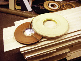

A melamingyanta bevonatú élfólia szalagok a laminált faforgácslapok megjelenésével és gyors térhódításával egy időben jelentek meg a piacon, és még ma is a legnépszerűbb élfedő anyagok közé tartoznak. Ezek általában 0,3 mm vastagok, szélességük 22, 28, 32, 35 és 42 mm. Színválasztékuk - azonos gyártmányoknál - szinte teljesen azonos az adott gyártó laminált termékeivel. Felületük sima és mélyerezett is lehet. A hőre olvadó ragasztó réteggel ellátottakon kívül ragasztóréteg nélküli élfóliák is beszerezhetők. Az öntevékeny lakossági felhasználók az előbbit kedvelik jobban, mivel a felragasztásukhoz csupán egy hőfokszabályozós vasaló elégséges. Szerényebb szerszámozottságú asztalosok vasaló helyett hőlégfúvót és görgős prést használnak a fólia ragasztórétegének a megolvasztására. Az egyenletes és folyamatos kötésszilárdságot ugyanis a folyamatos préseléssel lehet elérni. Vasaló használatakor a világos színű élfóliák a túl magas hőfok miatt elszíneződhetnek, ez a hiba hőlégfúvó használatával, de még inkább a lapszabászatokban használt profi élfóliázó készülékekkel nem fordulhat elő, és a folyamatos préselés a fólia helyenkénti leválását is teljesen kiküszöböli. A papír alapú élfedők korszerűbb változata az akril élfólia, amely ugyancsak 22, illetve 28 mm szélességben, ragasztó nélkül és ragasztózott réteggel készül Az ilyen fóliával takart élek kényesek az erősebb ütődésekre, de színazonosság esetén a tömörfa hatását keltik. Egyszerű polclapok, sima kávaélek sík felületű, egyenes és ívelt éleinek lefedésére alkalmasak. A felragasztott fólia feleslegének eltávolítása után az éleket ajánlatos finoman lekerekíteni. Az előzőknél vastagabb, PVC és polisztirén alapanyagból is készülnek élzárók. Ezek nemcsak anyagukban, de 0,4, 0,8, 1, és 2 mm-es vastagságukban is különböznek a hagyományosnak mondható élfóliáktól. Ezek az élfedők teljes keresztmetszetükben színezettek és dekorrétegüket lakkréteggel védik, hátoldalukon pedig a ragasztást elősegítő réteggel vonják be. Az ilyen élzárók felragasztási hőmérséklete általában 180°C, ragasztóként pedig granulált olvadékragasztók a megfelelők. Ezek közül a vastagabb élzáró anyagok felhasználásuk szempontjából egyenértékűek az ABS élzárókkal, és választékuk is vetekedik ezekkel.
