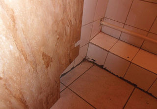

Lehet a hosszú távú megoldás sokkal egyszerűbb és olcsóbb is. Erre ajánljuk a RESOPAL HPL 2 mm-es burkolólapot. A RESOPAL HPL lap kiváló műszaki tulajdonságai révén alkalmas arra, hogy segítségével pillanatok alatt újjávarázsoljuk régi csempézett felületeinket, de az újonnan épített vizes helyiségekben is alkalmazható, mivel közvetlenül felragasztható akár a vízálló gipszkartonra is. A dekoratív hatás érdekében 400-féle gyönyörű színből választhatunk (kőminták, faminták, fémminták, legújabb trendszínek), a bútorok felületével harmonizáló vagy akár megegyező színekben is. A rendkívül hosszú élettartamú felület tökéletesen vízálló, kopásálló és karcálló, könnyen tisztítható.

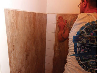

A RESOPAL HPL lappal történő burkoláshoz kétféle kiegészítő anyag áll rendelkezésre. A burkolólapoknak a hordozófelülethez történő ragasztásához az Artelit RB-20 kontaktragasztóra, valamint a Helmipur SH 100 tömítőanyagra van szükség. Használat előtt legalább 24 órán keresztül a burkolólapokat, a ragasztót és a tömítőanyagot szobahőmérsékleten kell tárolni. A 2 mm vastagságú lapok felrakását a sarokban kezdjük, a padlónál és a mennyezetnél hagyjunk el 2-3 mm-t. Nagy méreteik miatt (3050x1320, ill. 3650x1320 mm) a táblákat csak néhány helyen kell illeszteni. Amennyiben mintás lapokkal szeretnénk burkolni, tervezzük meg előre a lapok illesztését. A RESOPAL HPL lapokat keményfém-lapkás elektromos kézi körfűrésszel a helyszínen is megfelelő méretre tudjuk vágni, csak arra kell figyelmet fordítanunk, hogy vágáskor a színoldal legyen alul. Sarkos vágásnál a találkozási pontokat fúrjuk elő, és csak utána fűrészeljünk.
Ezután következhet az Artelit RB-20-as ragasztó felhordása, előbb a panel hátoldalára függőlegesen, úgy, hogy a felhordási sorok között 10 cm-es
hézagokat hagyunk, míg a széleknél legalább 1 cm hézagot kell hagyni. Ezután ismételjük meg a ragasztófelhordást a burkolandó felületre is, de most vízszintes csíkokat húzzunk a ragasztóval, a már az előbb említett 10 cm-s hézagok hagyásával. Illesszük a burkolólapot a helyére, és erősen nyomjuk a falhoz. A végleges helyére nyomott lapot húzzuk vissza a faltól 10-15 cm-re, majd egy-két perc múlva nyomjuk vissza nagy erővel a felületre. A következő táblákat hasonló módon ragasszuk fel a meglévő mellé 1 mm hézagot hagyva. A ragasztás a teljes teherbírást 48 óra után éri el. A tökéletes vízállóságot a táblák között valamint a szerelvényeknél HELMIPUR SH100-as tömítőanyag használatával tudjuk biztosítani, ami háromféle színben (fehér, fekete és szürke) áll rendelkezésre. A külső és belső sarkok zárásához, illesztésekhez használhatjuk a kereskedelemben többféle színben is beszerezhető műanyag-, fa- vagy fémprofilokat, amelyek szintén a fenti tömítőanyaggal ragaszthatók.
