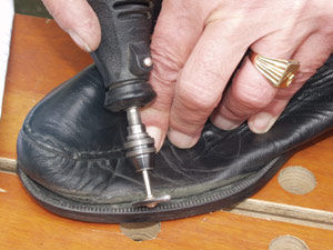

Aki rendszeresen gondozza a cipőit, hamar észreveszi, ha talpszél kezd elválni a felsőrésztől. Ezen könnyű segíteni. Előbb kis huzal-körkefével tisztítsuk le a talp felső rámája melletti részt a szennyeződésektől (2), és ezt a felsőrész elvált részén is tegyük meg. Nem árt benzines tamponnal is áttörölni ezeket a felületeket, hogy teljesen tiszták legyenek. Miután kiszáradtak a sérült felületek, a felsőrészt - amennyire tudjuk - húzzuk el a talp belsejétől, és nyomjunk a rés mélyére kevés cipőragasztót. Nyomjuk össze, majd gyorsan húzzuk szét, majd a talp és a felsőrész szélére is terítsünk vékonyan ragasztót egy falapocskával (3). E célra a speciális poliuretán cipőragasztót használjuk, amely kiválóan tapad a műanyagokhoz, gumihoz és bőrhöz is, emellett vízálló, elasztikus és erős kötést biztosít az összeragasztott részek között. Az oldószer elpárolgásához kb.10 perc szükséges, utána lehet csak az anyagokat összeilleszteni.
7
A szilárd kötéshez erős nyomásra, vagy erős ütésekre is szükség van. Az oldószer elpárolgása után belülről kifelé haladva nyomjuk a felsőrészt a talpra. Ha a felválás a cipő középső részén van, fadarabra helyezve kalapáccsal többször üssünk a talpra, ha pedig a lábfej körül helyezkedik el, akkor sámfára húzva és térdünk közé fogva kalapáljuk össze a szétvált részeket. A felesleges ragasztót benzines ronggyal letörölve most még eltüntethetjük, később viszont már szinte lehetetlen a bőrfelszín sérülése nélkül ezt megtennünk. A cipők felsőrészének összevarrt fejrészein a felfeslett öltéseket ugyan nem tudjuk átvarrni, viszont az elvált széleket ragasztással is lerögzíthetjük. A bőrfelületek letisztítása után az előzőkhöz hasonlóan tisztítsuk meg a felfeslett széleket, majd a ragasztó felkenése, kiszellőzése után a felső darab szélét eredeti helyére visszaillesztve, felülről erősen megütve újból rögzíthetjük az alatta levő felületre. A sámfa használata az ilyen javításoknál is nagyon előnyös. A saroknál a levált bélést is az előzőkhöz hasonlóan ragaszthatjuk vissza a cipőkéreg belső oldalára. Ha a varrás is felfeslett, akkor ezt a hibát két tűt és erős cérnát használva, az eredeti tűhelyeken átöltött kettős varrással javítsuk ki (4). Ilyenkor mindig öt-hat ép öltést is varrjunk át, hogy a további öltések ne lazulhassanak meg. A lyukasra kopott sarokbélést is kicserélhetjük vékony bélésbőrből kiszabott darabok beragasztásával, ám ebben az esetben az új bélés alsó szélét bujtassuk a talpbélés alá, felül pedig ragasszuk a visszahajtva letűzött felső szegély széle alá. A ragasztott részeket ne feledjük el erősen végig ütögetni, hogy a kötés elég szilárd legyen. Az ilyen hibák jelentősen lecsökkenthetők, ha a cipők felhúzásakor cipőkanalat használunk.
