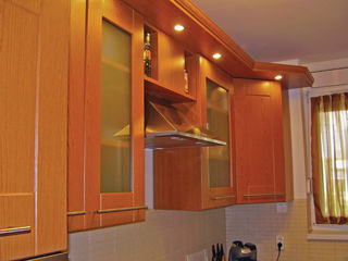

Elég megszokott igény, hogy némely bútordarab önállóan, vagy több egységük sorba rendezve is látható alátámasztás nélkül kerüljön a falra. Ezt indokolhatja, hogy alatta szabad helyre van szükség, vagy csupán a szokványostól eltérő módon való elhelyezésük miatt esik e megoldásra a választás. A célnak megfelelő vasalatok a szerelvényüzletekben be is szerezhetők, ám nem mindegy, hogy melyik s hogyan kerül felszerelésre.

A konyha és egyéb szekrény elemek falra erősítéséhez már korszerűbb függesztők felszerelése ajánlott. Ezeket a szekrény belsejében, az oldalfal belső felületére kell felcsavarozni. E függesztőknél a szintezési korrekciót az állító csavarokkal 3 irányban, mélységben 10 mm-ig, magasságban 15 mm-en belül lehet pontosan beállítani. Terhelhetőségük 65 kg. Az öntvénytestből kinyúló körmös tartó vassal csatlakoztatható a falra már előzetesen felerősített hosszú függesztő-sínre. A szekrény belsejébe szerelt öntvénytestet a beállítása után műanyag burkolattal lehet elrejteni. A fali tartósínek teherbírása 150 kg. A nehezebb szekrényekhez két sorban felszerelt függesztő elemet és sínt ajánlatos alkalmazni.
