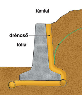

Kétféle drain (drén) azaz szivárgórendszert különböztetünk meg. Az övszivárgó nem más, mint az épület lejtőfelőli oldalán az alappal párhuzamosan lefektetett víztelenítő rendszer. A paplanszivárgó ennek bonyolultabb változata, egy teljes terület víztelenítésére szolgál, nagyobb építmények, műtárgyak építésénél alkalmazzák, házilagos kivitelezésnél nem igen.
A szivárgócsövek anyag régen égetett kerámia volt. A csövek sima végűek voltak - azaz nem tokkal csatlakoztak egymáshoz, hanem csak egymás mellé kerültek lefektetésre. Az így köztük kimaradt hézagokba folyhatott be a talajban mozgó víz. Manapság dréncsőnek perforált műanyagcsövet alkalmaznak. A csövön 10-15 mm hosszú rések, lyukak találhatók, ezek a víz bevezetésére szolgálnak. A csöveket az alaptest mellett nyitott árokba fektetik megfelelő hosszirányú eséssel. Annak érdekében, hogy a kis lyukak ne tömődjenek el idő előtt, a csövek köré nem homok, föld, vagy sóder kerül, hanem nagy szemcsékből álló, osztályozott kavics, vagy zúzalékkő. Ennek a rétegnek a cső fölé történő elhelyezésekor nagyon óvatosan kell eljárni, hogy a cső ne sérüljön, ne görbüljön el. A legalább 50 cm vastag osztályozott kavics-, zúzottkőréteg fölé kerülhet a földvisszatöltés, vagy a visszatöltő anyag.
A szabályosan épített dréncső fordulóinál, sarokpontjainál tisztítóaknát kell építeni. Ennek funkciója az, hogy a drénrendszert ki lehessen tisztítani. A tisztítás egyszerű: évente egyszer nagy nyomású vízzel (egy slaggal) a csöveket át kell mosatni. A szivárgórendszer hatásfokát lehet növelni. Olyan vastag fóliát kell a dréncső mellé fektetni és felvinni a fal mellett, melyen 2-3 cm magasságú dudorok találhatók (ezeket alakjukról az építőiparban "tojástartó-fóliának" nevezik). Ez arra szolgál, hogy a nekifutó vizet a dréncsőhöz vezesse. Még további kiegészítést jelent az, ha a szivárgó kavicsrétege fölé ledöngölt agyag kerül. Ez a felszínről bejutó vizeket tartja távol a csővezetéktől. Szivárgó utólagos építésénél figyelemmel kell lenni arra, hogy a már álló épület ne károsodjon a földmunka végzése miatt. Ezért ilyen esetben javasolt, hogy a szivárgó az alaptesttől kb. 1 méterre épüljön meg, így a nyitott munkaárok miatt nem sérülhet az épület alapja. A szivárgórendszer alkalmas arra, hogy hirtelen megjelenő nagy mennyiségű vizet is elvezessen. Ez főleg torlaszvizek, vagy például az épület feletti területen történő csőtörés esetén igen fontos. A már felszínre lépő belvíz, talajvíz csak kisebb nagyobb árkokkal, gyűjthető össze illetve vezethető el a telekről az épület közeléből.
