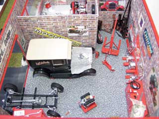

Világosszürke, skarlát piros, fekete, no meg sok króm a jellemző. Ez utóbbi természetesen szinte csak a polcokra és az asztalra helyezett alkatrészekre vonatkozik. Az ilyen HotRoad műhely autó nélkül nem az igazi, és ide stílszerűen nem egy mai modern-, hanem egy 20-as évekbeli "öreglegény" kell. Kaszni még csak akadt, de az alváza már ezt megelőzően "elenyészett". Szerencsére a Fujimi készletben volt négy támbak, így ezek kerültek alváz helyett a feketére fényezett szögletes karosszéria alá (1). Ezen kívül még egy komplett alvázra is szükség volt. Zsolt egy újabb és alaposabb leltár közben rábukkant egy másik régi balfogásának alváz maradványaira, amit a rendelkezésére álló AMT alkatrészek felhasználásával néhány nap alatt HotRoad-dá spécizett fel. (Jó, ha ismeri az ember az ilyen szerkezeteket, mert nem ilyenkor kell háttér anyagokat kotorni a munkához.) Aligha veszi észre a szemlélő, hogy a falon levő kerékfelfüggesztést ábrázoló poszter azonos az alvázon alkalmazottal, pedig barátunk fél napig nyálazta újságjait, míg rálelt a megfelelő ábrára, és ennek alapján tupirozta fel az alváz kerék felfüggesztéseit. Néhány jól elhelyezett csillogó felnis kerék a tárlón, bakra szerelt motorblokk, amely az alvázból lett kiszerelve, krómozott alkatrészek a Fujimi és a saját készítésű apró polcokon, vagy az éppen kibontott dobozban, némi életszerű rendetlenség a szerszámok terén, és a műhelyben máris mindent a helyére lehetett ragasztani. Kívülről a redőny felhúzva, alváz az előtérbe kitolva jelzi, hogy nyitva a "bazár", be lehet fáradni (2). Kár, hogy az ajtó viszonylag szűk, így csak felülről bepillantva lehet igazán élvezni a kis műhely megkapó és részletekbe menő enteriőrjét (3).
