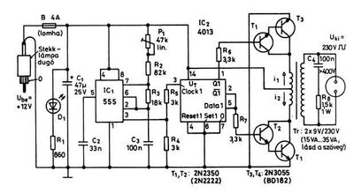

Autós túráknál, kempingezésnél és minden olyan helyen, ahol nem áll rendelkezésre a 230 V-os hálózati feszültség, igen jó szolgálatot tehet a gépkocsi akkumulátoráról működő szükségáramforrás. Az itt bemutatásra kerülő készülék 230 V-os, maximum 30 W-os teljesítményű fogyasztók (pl. villanyborotva, 230 V-os forrasztópáka, 20 W-os fénycső stb.) tápfeszültség ellátására alkalmas. Az 1. ábrán látható hálózatpótló 100 Hz-es órafrekvenciáját az 555 típusú integrált áramkör állítja elő, a P1 beállító potenciométer és az R2, R3 és C3 frekvencia-meghatározó elemek segítségével. A 100 Hz-es órajel frekvenciáját a 4013 típusú IC felére osztja le. Így ezen IC 1-es és 2-es kimenetén ellenfázisban, lévő 50 Hz-es négyszögfeszültség a T1 és T3, valamint T2 és T4 Darlington-kapcsolású tranzisztorokon keresztül felváltva kapcsolja a Tr transzformátor két primer tekercsére a 12 V-os feszültséget. A transzformátor szekunder tekercsén 230 V-os, 50 Hz-es nagyfeszültség jelenik meg. A kapcsolásban lévő C4-R8 soros tag a kimeneti feszültségre ülő impulzustüskék csökkentésére szolgál.
A nagyobb képhez kattintson ide!
A kimenő teljesítmény a felhasznált transzformátortól függően (15 VA-35 VA) 10-30 VA-ig terjedhet. A T3 és T4 tranzisztort a 30 VA-es kivitel esetében kb. 40 cm2-es felületű hűtőbordával kell ellátni. A kapcsolás nyomtatott áramköri rajzát a 2. ábrán, az alkatrészek beültetési módját a 4. ábrán tüntettük fel.
