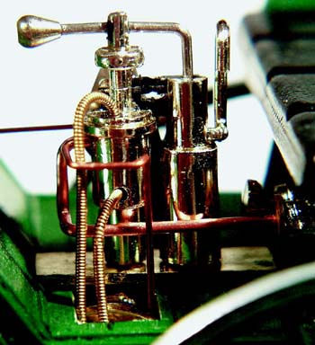

A kormányozható, forgózsámolyos első kerekek egyszerű mechanizmusa viszont jól működött. Igaz, a kormánykereket helyettesítő négy küllős irányító kar fogantyúit alaposan meg kellett dolgoznom, mert ezek elég otrombák voltak, de különben a fontos alkatrész ellátta a funkcióját. Megütköztem viszont a gondatlanul megmunkált kocsilámpákon. Kis utánnézést követően a féktuskók feláldozásával kor- és alakhűbbre módosítottam a lámpatesteket. Felső szellőző "kupolájuk" és a konzolos gyertyatartó részük az eredeti lámpáról levágott részek, közéjük illesztettem a féktuskók négyzethasábos darabját, és ezeknek a közepére ragasztottam fel a reflektortányérokat (5). A kis darabokat huzalcsapokkal megerősítve csatlakoztattam egymáshoz. Néhány régi fotó alapján megkíséreltem megformálni néhány hiányzó részletet; így pl. a fabetétes fékberendezést, a fékkart, és a váz alsó megerősítő rudazatát, de ezek már csak mániákusoknak való agyafúrt módosítások. Miután az összes szerkezeti elemet ragasztás nélkül összeillesztettem, feltupíroztam, következhetett a kocsi részeinek a színre festése. A gyártó színezésével nem voltam kibékülve, azt túl rikítónak találtam. Különösen a világos türkizzöld kerekek és ülések voltak szerintem túlzóak a dobozfotón. Más adat ugyanis a festésre vonatkozóan nincs. Némi kutatgatás után végül is az akkoriban használatos és jellemző sötét olajzöld karosszériaszín mellet döntöttem. A karosszériát ún. Brunszwick zöldre fújtam. Az acél szerkezeti elemeket fényes feketére festettem a bőr ülésekkel egyetemben. Az üléskorlátok is feketék lettek a kormányoszloppal és a négyágú "kormánykerékkel" együtt. A fogantyúi természetesen rezezetten maradtak. Feketék a fogáskerékpárok, mind a négy laprugó és a keréktengelyek. A hűtő maga matt fekete, kerete viszont zöld. A fenéklemez is zöld lett, csak a fafelület kissé durvább, mint a karosszéria többi részéé. Összegezve tapasztalataimat az a vélemény alakult ki bennem, hogy egyszerűsége ellenére érdemes volt e modellre több figyelmet és munkát áldozni, mert a maga nemében ez az autó igazi kuriózum, és kis módosítgatások után mívesebbé, autentikusabbá tehető a jármű, amelyet különösen a régi autók kedvelőinek ajánlok jó szívvel, mégpedig korhatár nélkül.
