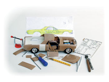

Először elkészítettem a karosszéria körvonalrajzát, majd pauszpapír segítségével felvázoltam az elképzelt formai változtatásokat. Már az elején egyértelmű volt, hogy egy darabolással nem úszom meg az átalakítást. Az eredeti változat ugyanis 2+2-es coupé, amelynek az ajtaja akkora volt, mint egy bálna szája. Ez pedig ugye felesleges egy kétüléses furgonhoz, rövidíteni kell. Így a tetőlemez hossza lerövidül, a fülke mögött pedig hosszabb lesz a raktér. A karosszéria kabintető alatti része természetesen egybeszabott marad, megőrizve az eredeti forma jellegzetességeit. Csak egy kicsit, úgy 15 mm-rel hosszabb lesz, mert a forma így vált kellően nyújtottá. Addig tologattam a körvonalrajz kivágott darabjait, amíg - érzésem szerint - el nem találtam a szerintem ideális formaarányokat. Összehasonlítottam néhány külhoni verzióval, és a szolid változtatások ellenére jól illett közéjük. Az eredeti karosszéria megnyújtott hossza mellett az ajtók rövidebbek lesznek, ehhez ideiglenesen beragasztottam a nyitható ajtókat. Bejelöltem rajtuk a szükséges vágási vonalakat (6), valamint a karosszéria megtoldásának helyét és a kabintető vágási vonalát is kijelöltem.
8
Első dolgom a kabintető "leoperálása" volt. Először bekarcoltam a tető hossztengelyére merőleges vágások vonalát, majd a csomagtér és az oldalburkolatok találkozási vonalában hátul is bejelöltem a vágásvonalakat. A tetőlemezt alul késheggyel bemetszve, s folyamatosan mélyítve (7) vágtam át, majd felül is kettévágtam a tetőlemezt, így már leemelhettem a tető hátsó részét. Az oldallemezek és az ajtók további szétdarabolását finomfogú fűrésszel végeztem el. Az ajtók szélességét 13 mm-rel rövidíthettem meg, az eredeti ajtónyílás formáját és keretét pedig újabb három átvágással sikerült megőriznem. Így a karosszéria jellegzetes oldalsó bemélyített sávjainak folyamatossága és az azokat lezáró eredeti elemrész is megmaradt, s illesztő csiszolás után mindegyik szeletet az új helyére ragaszthattam vissza. A vágásvonalak mögötti részeket és az oldallemezek betoldását 1,5 mm-es, idomosra hajlított sztirollemezből kiszabott belső oldali lapolásokkal erősítettem meg.
9
Következő fázisban a tetőlemez hátsó darabját igazítottam új pozíciójának megfelelő helyére, elejéről levágtam a felesleges részét. Az eredeti hátsó ablakkeretet kivágtam, és majdnem merőlegesen ragasztottam vissza a kabintető hátsó részére (8). A hátsó szélvédő alatti részt 1,5 mm-es sztirollemezből kivágott darabbal pótoltam ki, ez lett a kabin hátsó zárófala. Az alváz padlólemezét is megtoldottam, hogy a hátsó futómű hátrább kerüljön. Az alváz két hossztartóját természetesen a karosszéria megtoldásának mértékével meg kellett hosszabbítanom egy-egy U-alakú műanyag idommal (9). Ezt a betoldott műanyag rész fehér színe mutatja. A toldott rész szilárdságát belülről beragasztott rúddal erősítettem meg. Kialakítottam a hátsó kerékdobokat, és a benzintank felső részét is pótoltam. A karosszéria átszabásának következő része a raktér megnyújtása volt. Erre olyan helyet választottam, amelynek domborulatát könnyű volt meghajlítani. A hátsó kerék előtti rész volt erre a legideálisabb
10
hely. Ezt követően kivágtam a csomagtér felesleges fedelét, és meghosszabbítottam a peremszél lemezeit. A farlemez eredeti zárólapja lett a raktér hátsó, lenyitható ajtajának külső oldala, belül viszont új burkolólemezt kapott (10). A raktér belső burkolólemezeinek kivágását a hátsó kerékdobok benyúló részei kissé bonyolulttá tették, de nem túlságosan. A platólap sima sztirollemez, ami fényezés után majd mahagóni deszkaburkolatot kap. Végül egy felületi tapaszolás, majd csiszolás után az alapozóréteg felfújása eltüntette a karosszéria toldott-foldottságát, és alakot öltött a jellegzetesen egybeszabott Camino pickup forma. Ezt követően még számos finomító munka maradt hátra, viszont az átalakításról csak a megváltozott, kissé megnyújtott forma arányai árulkodnak. Hát így lett a hátasból málhás Mustang. A többi már aprólékos, részletező rutinmunka. Az ajtók kárpitjának, a műszerfalnak az elkészítése persze időrabló feladat, de csak azért, mert hiányoztak az eredeti darabok. Egy komplett készlet átalakításakor ez szóba sem jön, viszont ilyen és hasonló átalakításokkal egy adott típusnak teljesen új, egyedi verzióját formálhatjuk meg. Ehhez persze jó adag bátorságra és rutinra is szükség van. Mielőtt azonban a késhez, fűrészhez nyúlnánk, papíron próbáljuk "megálmodni", hogy milyenné szeretnénk változtatni az eredeti modellt.
