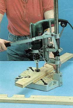

Ez hasonló egy íróasztaléhoz, és az asztal-, a két oldal-, továbbá a hátsó összekötőlap egymáshoz csapozott darabjai alkotják. Először az asztallapot készítsük el. Ha kész polclapokból állítjuk össze, akkor az egyik polc élére ragasszunk közbenső kötőlécet. A felénk eső darabhoz is használhatunk posztformingolt lapot, amelynek hosszanti éle lekerekített. A faléc oldalai garantáltan merőlegesek, élei pedig simára csiszoltak legyenek. A lécet - amíg a ragasztó köt - ragszalag darabokkal rögzítve biztosítsuk elmozdulás ellen. A másik polclap élébe fúrjunk egymástól 200-200 mm-re 10 mm-es csapfészkeket, a szélekhez közel levők ettől 50-50 mm-re legyenek. E csapfészkeket a másik darab élére is jelöljük át, és fúrjuk is ki. A csapfészkekbe 60 mm hosszú köldökcsapokat ragasszunk be (1), majd a ragasztóval bekent élű lapot üssük szorosan a kötőléccel már ellátott darabhoz. Az így kialakított asztallap egysíkúságát vastag és egyenes alátétlécek közé szorítva, a darabok szoros illesztését pedig csavaros szorítókkal (2), vagy léckalodába fogva, ékeléssel biztosítsuk. Amíg az asztallap ragasztása köt, a két oldallap hosszanti élére is ragasszunk élfedő léceket, amelyeket ugyancsak rövid ragszalagokkal szorítsunk a darabok élére (3). Az oldallapok alsó élét felvasalható élfóliával fedjük le, és a hátsó összekötőlap egyik hosszanti élét is ezzel fedjük le. Amint a ragasztott kötések megszilárdultak, fogjunk hozzá az asztalváz kötéseinek a kialakításához. A két oldallapot az asztallap alsó felére, a szélső oldaléllel egy szintbe állítva kell köldökcsapos kötésekkel
4
felerősítenünk. A csapfészkek maximum 15 mm mélyek legyenek, és ezt a fúróra erősített ütköző gyűrűvel biztosíthatjuk legpontosabban (4). A hátsó összekötőlap a két oldallap közé csatlakozik, felső éle pedig az asztallap élével kerüljön egy síkba. Mivel a lap élek oldalt így a csak ragasztóval rögzített szegélylécbe csatlakoznának, a szilárd kötést egy-egy csavarokkal rögzített sarokléccel is erősítsük meg. Az asztallapot is köldökcsapokkal fogassuk a hátsó összekötőlap élére, de most még csak ragasztó nélkül üssük a helyére. Az asztalváz ezzel készen van, ám a további munkák során még számos alkatrészt kell felerősítenünk, ezért most még ne ragasszuk szilárdan össze, helyette hevederes szorítóval fogassuk ideiglenesen meg (5). E célra azonban használhatunk erős zsineget, vagy széles ragasztószalagot is.
