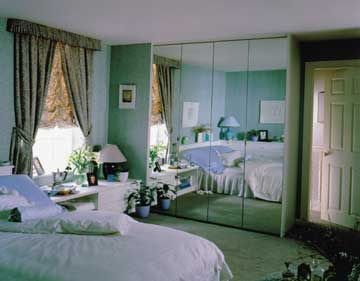

Amilyen zavaró lehet egy tökéletes tükörszoba, olyannyira előnyös hatást hozhat otthonunkba a szokásosnál nagyobb, esetleg egész falat befedő óriási tükör. Az ilyen felületek nemcsak elegánsak, hanem a nagy méretük révén térnövelő hatásúak is, ezért ajánlatos jól megválasztani helyüket a lakószobákban. A következőkben a nagy tükrös felületek kiválasztásához, kialakításához adunk néhány tanácsot olvasóinknak.
A tükör különleges tulajdonsága, hogy tökéletesen visszatükrözi az előtte levő tér képét. Minél nagyobb a tükröződő felület, annál szembetűnőbb a hatása, szinte ablakként, ajtóként "működik", mintha ezeken keresztül egy szomszédos helyiségbe pillantanánk, vagy a szoba még egyszer akkora lenne, mint valójában. Ezt a nagyon is egyedi hatást főként szobai gardróbszekrények tükörajtói által élvezhetjük igazából, és rájuk pillantva még a szűk helyiséget is kétszer nagyobbnak vélhetjük a valóságosnál. Természetesen falra is erősíthetünk nagy méretű tükröt, ám a szekrényajtókra szerelve hatásosabbak, és itt funkcionálisan is jobban kihasználhatók. Egyrészt különleges, exkluzív borítást ad az ajtó frontfelületének, miközben jótékonyan elrejti magát a szekrényt és falként hat. Ehhez természetesen beépített szekrény szükséges, amelyeknél tolóajtókat használhatunk. A tükrök ugyanis elég sérülékenyek, és könnyűnek sem mondhatók. A pántra szerelt ajtólapokon a tükörborítás súlya miatt nagyon szilárd és merev ajtólapokra, továbbá rendkívül robosztus ajtópántokra, masszív keretszerkezetre lenne szükségünk. A tolóajtóknál azonban más a helyzet, ezeknél csak az ajtólap hajlását kell megakadályozni, és a tükörlap(ok) felerősítését kell ideálisan megoldanunk. Az ilyen szekrények a padlótól a mennyezetig érhetnek, és ha a födém túl magas, függesztett homlokfallal csökkenthetjük a szekrény nyílásmagasságát. Ilyen esetekben pl. az ablak magasságához célszerű igazítanunk a leendő szekrény nyílásmagasságát (1). Ha a szekrény közvetlenül az ablak mellé kerül, akkor a tükörajtóval a helyiség természetes fényviszonyait is jelentősen javíthatjuk, hiszen háromajtós szekrény esetében az első pályán levő tükörajtót tetszőlegesen mindig oda tolhatjuk, ahol fényvisszaverő hatása a legkedvezőbb. Tökéletes megduplázó hatást azonban csak akkor érhetünk el, ha az összes ajtón tükör van, és ezek nem torzítanak egy cseppet sem (2). Még az sem zavarja meg a látványt, hogy a tükörlapokat az élük mellett körben különféle anyagokból készült szegélyidomok foglalják keretbe, és az sem, hogy az egyik ajtó legalább 40 mm-rel előrébb áll, mint a hátsó ajtólap(ok).
