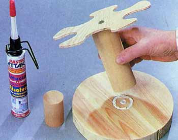

A talp közepébe fúrjatok lyukat egy 5x40 mm-es facsavar számára, és a tartólap közepét is fúrjátok ki, majd ragasszátok az oszlop egyik végére. Kenjétek be ragasztóval a korong közepét, és az oszlopot egy behajtott facsavarral megerősítve rögzítsétek a talp közepére (11). Ha már szilárdan áll az állványoszlop, akkor a tetejébe és a fogantyú darabjába is fúrjatok fészket egy 8x30-as facsap számára, majd a csapot ragasztóval bekenve üssétek az oszlopba, arra meg a tartólapot és a fogantyú darabját üssétek fel. Az állványt most már lefújhatjátok vékonyan színtelen akrillakkal. Amíg az állvány lakkozása szárad, az üvegek záródugóit készítsétek el. Két megoldás között választhatok. Ha van az üvegek nyílásába illő és annál 10-15 mm-el nagyobb átmérőjű farudatok, akkor gérládába szorítva abból fűrészelhetitek le a dugók alsó, illetve felső korongjait (12). Az egyenes vágás alapvetően fontos, tehát a fűrész vágás közben ne billegjen oldalirányba. Ez nem könnyű feladat, mivel több egyforma darabot kell levágnotok. A korongok 10 mm-nél ne legyenek vastagabbak, és ezt egy, a ládába szorított ütközőléccel, vagy deszkadarabbal biztosíthatjátok. A vágáshoz ajánlatos a gérládát csavaros szorítóval, szilárdan a munkaasztalra fogatni - az ütközőfával együtt -, mert így a fűrészelés könnyebb lesz. A köldökcsapokból kialakított kis fogantyúknak azonban még mindegyik korong közepébe megfelelő átmérőjű lyukat kel fúrnotok. A középpontok bejelöléséhez használjatok kartonból kivágott sablont, amivel legalább három jelölést ejtve határozzátok meg pontosan a korongok közepét. A záródugókat azonban fűrészpengés körkiszúróval is kialakíthatjátok. Az üvegek nyakába illő korongokat 10 mm-es fenyődeszkából, a rájuk ragasztandó fedőket pedig akár 5 mm-es rétegeltlemezből is kivághatjátok. Ezzel a megoldással a fogantyúcsapok központi fészkeit is előfúrtátok, már csak a kellő méretre kell majd bővítenetek, hogy a lecsiszolt sima palástú köldökcsapokat a dugó két darabjába ragaszthassátok. A simára csiszolt dugódarabokat ezt követően már összeragaszthatjátok, lelakkozhatjátok. A fűszertartó ezzel kész, már csak a különféle fűszerekkel kell az üvegcséket feltöltenetek, és hogy munkátok eredménye valóban meglepetés legyen, karácsonyig még dugjátok el valamelyik szekrényetek mélyére.
