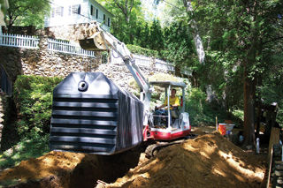

Közmű, illetve szennyvízcsatorna hálózat nélküli ingatlan esetére telken belüli megoldások javasolhatók. Zárt szennyvíztároló építése akkor indokolt, ha szennyvízcsatorna hálózat nem épült még meg, a telken belüli szennyvízelhelyezés (szikkasztás), valamint tisztítás a helyi adottságok miatt nem valósítható meg. A tároló épülhet téglából, betonból, belülről vízzáró réteggel, úgy, hogy a végleges szerkezetnek vízzárónak kell lennie. Elhelyezés, illetve szikkasztás, akkor alkalmazható, ha a szennyvízcsatorna-hálózat még nem épült meg, a szikkasztást a helyi adottságok lehetővé teszik, és az alkalmazás feltételrendszere minden szempontból kielégítő. Alkalmazható továbbá abban az esetben is, ha a csatornahálózat már kiépült, de a rákötés aránytalanul magas költséggel járna. Az elhelyezés alapvető feltétele, hogy szakszerűen legyen kialakítva, a szennyvíz elhelyezése; vízgazdálkodási, közegészségügyi, környezetvédelmi vagy egyéb érdeket ne sértsen, és megfeleljen a vonatkozó jogszabályoknak. Szennyvíz tisztítás akkor alkalmazható, ha a szennyvízcsatorna-hálózat még nem épült meg, vagy a csatornahálózat már kiépült, de a rákötés aránytalanul magas költséggel járna, és a helyi adottságok lehetővé teszik szennyvíztisztító telepítését. A telken belüli elhelyezés alapvető követelménye, hogy a szennyvíztisztító elhelyezése vízgazdálkodási, közegészségügyi, környezetvédelmi vagy egyéb érdeket ne sértsen, és megfeleljen a vonatkozó jogszabályoknak. Az is szükséges, hogy a tisztított szennyvíz elvezetésére legyen befogadó patak, vízelvezető csatorna, vagy megfelelő terület, hogy a tisztított szennyvíz a telken tárolható vagy a talajban elszikkasztható legyen. Telken belüli szennyvíztisztításra két technológiai variáció lehetséges. - Kisberendezés alkalmazása kis telekméret esetén kerül előtérbe. Gyökértéri tisztítás alkalmazásának lehetősége nagyobb telekméret esetén vizsgálható meg (a minimális telekméret 700 m2). A fenti - korántsem teljes és sajnos még nagyon képlékeny - szabályozás lehetőséget ad az önerős alternatív közművek kialakításának mérlegeléséhez.
