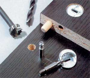

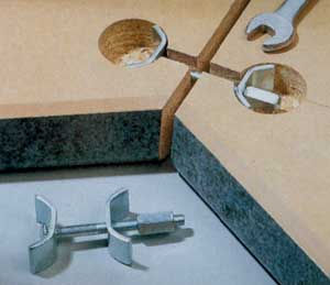

Az excenteres csapfeszítő (7) az előzőhöz hasonló elemrögzítő, amely szintúgy nagy szilárdságú kötést biztosít két szomszédos bútorelem között. Az alkalmazásához szükséges fészkek kialakítása is az előzőkhöz hasonló. A különbség csupán annyi, hogy a csap feje alá sekély süllyeszték is kell, az excenternek pedig nagy átmérőjű központfúróval kimélyített fészek szükséges (8). Az excenter palásthornya belülről fokozatosan vastagodó anyagú, és elforgatásakor szorítja meg a csap végén kialakított fejet. A fémből készültek nagy szorítóerőt biztosítanak, a műanyag excenterek azonban hamar eltörnek. Ma már ritkán használják, de helyenként még beszerezhetők. Alkalmazásakor nagyon fontos a csap hossza, mert ehhez igazodva kell az excenter fészkét is a lap szélétől bejelölni. Az excenterek csak maximum 3 mm-es mélységben fejtik ki hatásukat, ezért a fészkük oldaltól mért távolságát nagyon pontosan ajánlott megválasztani. A munkalap összehúzók (9) egyszerű csavarok, amelyeket két U-alakú vasalat és speciális anya alkot. Ezeket a kombinált kötőelemeket a vastagabb konyhai munkalapoknál vagy hoszszában toldott lapalkatrészeknél célszerű alkalmazni. Például sarokban, szögben összeillesztett daraboknál, vagy hosszító kötéseknél. Ezt az összehúzót akár magunk is elkészíthetjük, ha 2 mm-es lemezből leszabjuk a szorítólemezeket. A csavar M4x70 mm-es
9
süllyesztettfejű, a szorítóanya a szokásos is lehet, ha 4-5 alátétet teszünk alá. A fészkek kialakítása könnyű, egy pántfészekmaró is elég hozzá. A csavarszár számára szükséges mély hornyot akár illesztőfűrésszel is kivághatjuk. A vasalat legalább 20 mm mély fészekbe kerüljön, és ha a vágás tökéletesen egyenes volt, ragasztás nélkül is szilárd kötést létesíthetünk a két asztallap között. A bútoriparban még számos speciális, és a lapra szerelt csomagolást, majd a gyors otthoni összeszerelést biztosító vasalatot használnak, ám ezek alkalmazásához gondosan beállított célmarógépek szolgáltatják a pontosságot, amit otthoni körülmények között nagyon körülményesen tudnánk megteremteni. Ezért nem is szerezhetők be, és ezt ne is bánjuk. Viszont az is igaz, hogy a fent bemutatott vasalatok alkalmazásakor is ajánlatos néhány helyező facsapot a darabokba ragasztani, amelyek megkönnyítik a darabok összeillesztését.

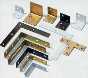

Végezetül még bemutatunk néhány hagyományos vasalatot (10) is, amelyekkel helyettesíthetjük a hagyományos asztalos kötéseket (11), de ezeket csak igénytelenebb bútoroknál célszerű alkalmaznunk. Használatuk könnyebbé teheti az összeszerelési munkát, de csak olyan helyeken alkalmazzuk, ahol nincsenek szem előtt. Ezeket barkácsáruházakban, és kisebb szerelvényeket, vasalatokat is árusító üzletekben is beszerezhetjük, s csak a helyükre kell csavaroznunk őket. A kötések szilárdságát pedig a sarokvasak számának növelésével fokozhatjuk. Esetenként azt is érdemes mérlegelnünk, hogy e vasakat az anyagba süllyesztve, vésett, vagy mart fészekbe szereljük fel. Ez azonban mindenképpen jelentős plusz munkával jár, amin érdemes elgondolkodni, már ami az alkalmazásukat illeti.
