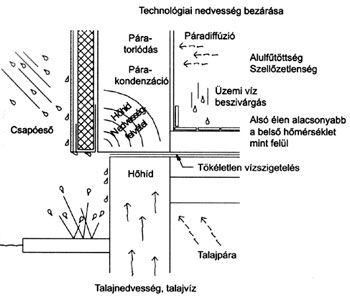

1. Külső vízterhelésekből:
  • mint talajvíz, talajnedvesség, talajpára alulról, ha nincs, vagy nem megfelelő, már elöregedett, tönkrement a vízszigetelés
  • beázás felülről, oldalról, ha rossz vagy elhasználódott a vízszigetelés, a tetőfedés, az ajtók, ablakok szerkezete, a bádogozás, a párkánylefedés stb.
2. Belső nedvességtermelésből;
  • mint mosás, ruhaszárítás, főzés, fürdés, kilélegzés, kipárolgás vízpára-képző hatásából, ha ez együtt jár szellőzetlenséggel, tehát a nem megfelelő légcserével, mert tökéletesen zárnak az ajtók, ablakok (!), vagy, mert nem szellőztetünk
  • normális páratartalom lecsapódásából a hideg (hőszigeteletlen) részeken, ahol ún. harmatponti hőmérséklet uralkodik. Ilyenek lehetnek; a szabadon futó hidegvízvezetékek (de akár a falban is, ha nincsenek hőszigetelve), a légkondicionáló berendezések hőcserélő felületei stb.
3. Épületgépészeti meghibásodásokból;
  • mint "csőtörés", csatornaszivárgás, vizes fűtő-berendezések, vezetékek hibái. Ha már megjelenik a penész, vagy annak kezdeti tünetei (dohos szag, elszíneződések a falon, tapétán), akkor át kell gondolni; honnan jön a "víz". Ha ezt sikerül megtalálni és megszüntetni, akkor nyert ügyünk van. Mivel számtalan körülmény együtt is jelentkezhet (jelentkezik), ezért néhány tipikus példát is mutatunk.

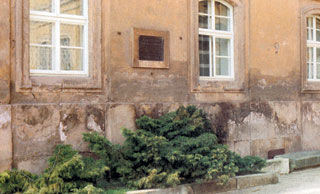

Öreg, kőfalazatú épület.
Mióta a vegyes tüzelésű cserépkályháról, átálltak a gázkonvektoros fűtésre, és napközben alulfűtik a házat, esténként pedig gyorsan, csak a helyiségek levegőjét melegítik fel (a falakat nem!), ezért sok-sok évtized után megjelent a penész. Hol? A szekrénysor és falikárpitok mögött, ahol nem áramlik a belső levegő. Épületsarkokban, alul és felül, ahol a külső hőleadó felület sokszorosa a belső "melegedő" sarkoknak (alaki hőhíd). Fürdőszobában, ahol a magas páratartalom lecsapódik a (felfűtetlen) hideg falon. (A régi mindennapos túlfűtések ezt a párát minden nap leszárították.) Mindeközben az ereszcsatornák lefolyói mellett, az épület alá folyik a csapadékvíz, alulról folyamatosan emeli a vízszigetelés nélküli kőfalak nedvességtartalmát. (Az amúgy is rosszul hőszigetelő kőfal, nedvesen még jobban vezeti a hőt!)
Megoldás? Sajnos egyrészt a szükség szerinti túlfűtés és hőn tartás, hogy ne alakulhasson ki sehol harmatponti hőmérséklet. Olyan meleg legyen minden felület, ahol az adott hőmérséklethez tartozó természetes páratartalom nem csapódik ki. Az egész párásodási, belső nedvesedési probléma - leszámítva a meghibásodásokat, beázásokat - jellemzően téli gond, hisz tavasztól őszig nagyjából kiegyenlített a külső és belső hőmérséklet, páratartalom. Ha a téli fűtés nem fokozható, akkor alacsonyabb páratartalmat kell "beállítani" gyakoribb szellőztetéssel. A téli hideg levegőnek nagyságrenddel alacsonyabb a nedvességtartalma, mint a belső 18-22 °C-os térnek. Ha már elburjánzott a penész, az természetesen nyáron is tovább él, legfeljebb nem terjed. A penész legfőbb ellensége a száraz környezet, ezért a penészes részek hősugárzóval történő kiszárítással csírátlaníthatóak. Ennél a háznál meg kell szüntetni a csapadékvíz falak alá jutását. Sajnos a vegyes kőfalazatú épületek utólagos vízszigetelése nehezen oldható meg. Legeredményesebbek az elekrokinetikus, elektroozmotikus eljárások. (Ezzel kapcsolatban mindenképen megfelelő szigetelő szakemberhez kell fordulni!) Az elöregedett külső és belső vakolatok felújításánál semmiképpen nem javasolható - a nagyon gyakori - cementtel erősen javított meszes, vagy a "jó erős" cement-habarcsok használata, mert megakadályozzák a természetes nedvességleadást. Szárító vakolatokat kell alkalmazni, ami javít a vízleadáson, javítja a kifűthetőséget, mert kevésbé nedvesek a falak. Amíg vízszigetelési hiányosságok vannak, addig homlokzati hőszigetelés alkalmazása nem ajánlott!
