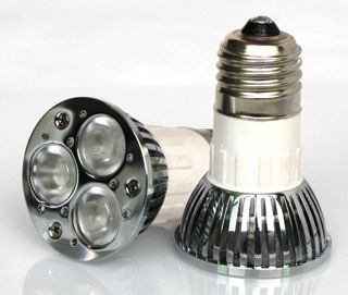

LED spot lámpa
Az elmélet után nézzünk meg néhány hagyományos fényforrást, majd válaszzuk ki LED-es alternatívájukat! A hagyományos izzóknál minden W teljesítményből kb. 10 lumen fényáram keletkezik, tehát 40 W-os körteégőnél 400 lumenről beszélünk. A körteégő szórásszöge gyakorlatilag majdnem körkörös, körülbelül 270°-os. A valóságban azonban nem mindig van szükség erre a széles szórásszögre, gondoljunk csak egy olvasólámpára, falon vagy mennyezeten lévő lámpára. Ez azt jelenti, hogy kisebb fényáramú LED-es fényforrás is elegendő lehet a célnak, ha a kibocsátott fény a megvilágítandó felület irányába megy. Konkrétan: egy 120°-os szórásszögű, 250-300 lumen fényáramú LED-es fényforrás is elég lehet egy 40 W-os körte kiváltására. Egy jó minőségű SMD LED-ekkel szerelt ilyen LED fényforrás mindössze 4,7 W-ot fogyaszt. Egy 35 W-os halogénszpottól 1 méter távolságban 230-250 luxot, 2 méterre pedig 70-80 luxot mérhetünk. A halogénszpotok szórásszöge leggyakrabban 60°-os, de van 30°-os változat is. A 35 W-os halogén szpotot egy jó minőségű, CREE 3,5 W-os LED szpottal válthatjuk ki, ha a LED szpot 38°-os szórásszöge elegendő. (Az esetek többségében kiválóan megfelel.) A LED technika mai állása mellett gazdaságosan oldható meg már az 50W-os halogénszpotok és a 60W-os körteégők kiváltása is.
