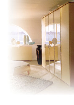

praktikus, de zavaró, ha három-négy méteres szélességben duplázza meg a teret. Tehát a felületnek csak egy részére kerüljön tükör, így láthatjuk magunkat, de nem lesz nyugtalanító. Arra kevesen gondolnak az elhelyezésnél, hogy mi tükröződik majd benne. Csak kellemes, harmonikus képet érdemes megkettőzni.
A szekrényajtó, mint látható felület a praktikumon túl esztétikailag is lényeges.- A nyíló ajtók a szekrény előtt nagyobb helyet igényelnek. - Tolóajtó esetén 70 cm-es szekrénymélységben gondolkozzunk a csúszósínek miatt. Így az ajtók nem csípik oda a ruhaujjakat, nem törik le a gombokat. - Nem csak fa, furnéros vagy laminált felületű bútorlappból készülhet a frontfelület. Használhatunk perforált betéteket, nád-, lószőr- és papírszöveteket, de akár feszített textilt vagy bőr és műbőr anyagokat is. - Lényeges a fogantyúválasztás. Lehet süllyesztett, vagy helyettesítheti széles ajtóperem. A hagyományos fogantyú anyaga és színe a szoba berendezéséhez igazodjon.
