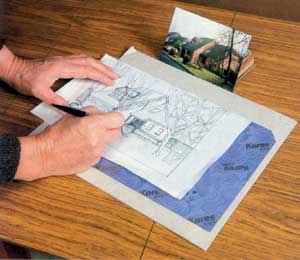

Ez lehet bármilyen kép, nyomat, amit határozott körvonalak alkotnak, és nem lesz túl nehéz a kivágásuk. Határainkon túl számos ilyen képet készen lehet vásárolni a hozzávaló falemezekkel együtt. Mi azonban csak a képzőművészeti boltokban kapható igényes kifestő képekből, nyomatokból választhatunk témát. A folyóiratok képei is lehetnek inspiratív hatásúak, ám ezekkel legyünk óvatosak, mert egyáltalán nem biztos, hogy a kiválasztott fotó "fában" is hatásos lesz. Alakok, vagy jellegzetes figurák megjelenítése még később is elég rázós feladat, mert ezeknél a kis torzulások is nagyon illúziórombolók. A lényeg az egyszerűség és a kellő térhatás. A leendő kép maga ne legyen túl nagy, eleinte A/5-ös, vagy annak a fele nagyságú felület is hatásos lehet. A táj se legyen motiválisan gazdag, lehetőleg kevés, eltérő színű és szálirányú falemezből lehessen majd összevágni. A kiválasztott témát másoljuk át papírra, a nagyobbakról készített pausz rajzot fénymásolással kicsinyítsük a megfelelő méretűre. A kontúrokat vékony vonalak határolják, amelyeket pauszra csőtollal, papírlapra pedig félkemény grafitceruzával rajzoljunk elő. Már e rajzon célszerű az egyes darabok leendő szálirányát bejelölni.

kivágandó darabot kiadó furnér alaplemez alá helyezésével vághatjuk ki. Egyszerűbb az alaplemezre átmásolt kontúrú darabokat a felszín felől kivágni, és ennek alapján metszhetjük ki a másik képelemet, amit ezután illeszthetünk a helyére. A kettőslapú technika a pontosabb és igényesebb, a mellévágott intarzia viszont könnyebben kivitelezhető, de pontatlanabb a darabok illeszkedése. A kettőslapú technikával készülő képeknél az elemeket a színük felől, enyves ragszalaggal kell egymás mellé ragasztanunk, majd amikor már az egész kép elkészült, a hátoldalával ragasszuk fel a már jó előre kiszabott rétegeltlemez képtáblára. A színük felől összevágott képelemeket is a hátoldalukkal kell a képtáblára ragasztanunk, ám csak a teljes kép elkészülte után, mégpedig darabonként egymás mellé illesztve. A színe felől kivágott képelemeket nagyon élesre fent kés hegyével, fokozatosan, ám mindig csak gyengén lenyomott késsel vágjuk ki. Az alapkontúr rajzát másoljuk át egy nagyobb, vastag kartonra. A rajzot egyik oldala felől ragasztószalaggal rögzítsük a kartonra, hogy a darabok átmásolása után felhajthassuk, de közben ne mozdulhasson el. A képalapot (pl. az égboltot és a talajt), amely a legnagyobb felületű, olyan furnérlemezből vágjuk ki, amelyiknek erezetrajza irányt adó, színtónusának változása pedig már önmagában is perspektivikus hatású. E szempontok szerint válasszuk ki minden darab anyagát, így egyre inkább ráérzünk, hogy a faanyagok erezetét jól megválasztva, ez alapján "tájolva", jelentősen növelhetjük a kép térbeliségét, utánozhatjuk az eredeti képrészlet anyagának jellegzetes struktúráját, rajzát. Előbb a nagy felületű darabokat vágjuk egymás mellé, majd ezek után a keskenyebb képelemek kontúrját másoljuk át a felületükre, vágjuk ki a felesleges részeket, helyükbe ezek alapján kivágott darabokat illesszünk a képbe. Az ilyen darabokat a képalap lemeze alá helyezett furnérból, a már kivágott nyílás
